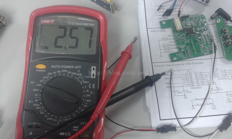

好了,以上三点在程序中的顺序是反的,配置好之后,11uA!
如果第2点之前没有第3点,则2.6mA。
