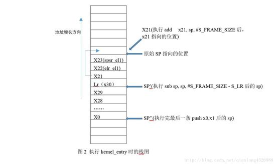

1.3 执行kernel_entry时的栈

//阅读以下内容请参考图1 和图2
      .macro   kernel_entry,el, regsize = 64
      sub sp,sp, #S_FRAME_SIZE - S_LR  // room for LR,SP, SPSR, ELR,见图2中sp'指向的位置
      .if   regsize== 32
      mov       w0,w0                       // zero upper 32bits of x0
      .endif
       *.macro      push,xreg1, xreg2     //压栈两个寄存器
       *stp     xreg1,xreg2, [sp, #-16]! //注意!!!push指令也改变sp的值!!!
       *.endm
      push      x28,x29              //进行压栈操作,push也是一个宏定义,因为ARMv8没有push指令,用stp代替
      push      x26,x27
      push      x24,x25
      push      x22,x23
      push      x20,x21
      push      x18,x19
      push      x16,x17
      push      x14,x15
      push      x12,x13
      push      x10,x11
      push      x8,x9
      push      x6,x7
      push      x4,x5
      push      x2,x3
      push      x0,x1           //此时sp指向位置见图2中sp''
      .if   el== 0         //如果异常级是el0,把el0的sp栈指针给x21寄存器
      mrs x21,sp_el0
      .else
      add x21,sp, #S_FRAME_SIZE     //如果异常级不是el0,把sp指针指向的地方加上pt_regs大小后的地址放入x21,
                                                       //即指向没进入kernel_entry函数钱的sp指向的位置,见图2中x21指向的地址
      .endif
      mrs x22,elr_el1                //把el1的lr寄存器给x22
      mrs x23,spsr_el1                    //把spsr给x23
      stp  lr,x21, [sp, #S_LR]   //把lr,x21寄存器存入sp+S_LR指向的地方
      stp  x22,x23, [sp, #S_PC]       //把lr,存入sp+s_PC指向的位置,用于异常返回
       *Set syscallno to -1 by default (overridden later if real syscall).
      .if   el== 0
      mvn       x21,xzr
      str   x21,[sp, #S_SYSCALLNO]
      .endif
       *Registers that may be useful after this macro is invoked:
       *x21 - aborted SP
       *x22 - aborted PC
       *x23 - aborted PSTATE
      .endm
