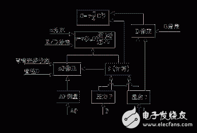

三、测量系统的组成
弯管流量计的基本组成包括弯管传感器和主机,还需要配置差压变送器、压力变送器和温度变送器,系统组成如图2所示。
1、差压变送器用来检测弯管传感器产生的差压值,因此它是弯管流量计测量系统必不可少的配件。
2、系统是否配置压力和温度变送器,要根据具体测量对象来决定,对于测量蒸汽或其它气体介质的系统,原则上必须配置温度和压力变送器,因为在测量弯管传感器差压的同时,必须测量介质的温度、压力值,以便能对蒸汽或气体进行必要的实时温、压补偿。见图3。
