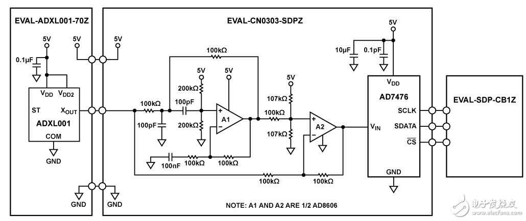

  图1所示电路是一款高线性度、低噪声、宽带宽振动检测解决方案。该方案适用于要求具有宽动态范围(±70 g、±250 g 或±500 g)以及平坦频率响应(从直流到22 kHz)的应用。该电路提供适合进行轴承分析、引擎监控以及振动检测的低功耗解决方案。第五代iMEMs®工艺让 ADXL001($21.1440)加速度计拥有从±70 g扩展至±500 g的扩展动态范围,且带宽为22 kHz。AD8606($1.2480)是一款精密、低噪声、双通道运算放大器,用于创建模拟双二阶滤波器,可使加速度计的输出频率响应较为平和。ADXL001输出电压经低功耗、单通道12位SAR ADC AD7476($4.8600) 转换为数字。
  MEMS振动分析仪系统电路设计攻略 —电路图天天读(159)
图1. 单轴振动分析系统(原理示意图:未显示去耦和所有连接)
  电路描述
  加速度计输出特性
  ADXL001经测试的额定电源电压为3.3 V和5 V。虽然该器件可采用3 V至6 V范围内的任意电源电压工作,但采用5 V电源可获得最优整体性能。输出电压灵敏度与电源电压成比例。采用3.3 V电源时,标称输出灵敏度为16 mV/g。采用5 V电源时,灵敏度为24.2 mV/g。0 g输出电平亦为比例电平,标称值为 VDD/2。只要1 MHz内部时钟频率上不存在噪声,ADXL001就只需要一个0.1μF去耦电容。如果需要,可以包含较大的大容量电容(1μF至10μF)或氧化铁磁珠

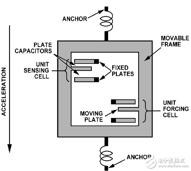

  加速度计物理操作
  ADXL001采用绝缘硅片(SOI) MEMS技术制造,具有机械耦合但电气隔离的差分检测单元。图2显示其中一个差分传感器单元模块的简化图。每个传感器模块均集成数个差分电容单元。每一单元都以器件层上的固定板以及传感器框架上的活动板组成。传感器框架移位将改变差分电容。片内电路测量电容变化,并将其转换为输出电压。
图2. 传感器加速时的简化试图

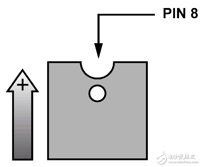

  SOI器件层的传感器经过微加工处理。沟道隔离用于对差分检测元件进行电气隔离但机械耦合处理。单晶硅弹簧悬挂于晶圆处理结构之上,提供加速度的力量阻力。ADXL001 是一款x轴加速度和振动检测器件,向引脚8标记处振动时,产生趋正输出电压,如图3所示。

  与ADC接口
  如需数字化加速度信息,加速度计输出电压范围必须位于ADC 输入电压范围内。AD7476输入电压范围为0 V至VDD (5 V)。 ADXL001输出电压范围为0.2 V至VS − 0.2 V (4.8 V)。任何加速度计测得的加速度将根据该信息进行数字化,无需额外的放大器或缓冲器。由于AD7476的 VDD 电源用作ADC基准电压源,因此无需使用外部基准电压源。此外,整个电路与电源成比例,因为同一个VDD 还用来驱动ADXL001。

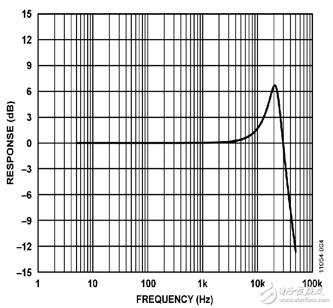

  频率响应
  加速度计的频率响应是系统中最重要的特性,显示在图4 中。当信号频率超过2 kHz至3 kHz左右时,加速度计中的增益会增加。波束为谐振频率时(22 kHz),器件的输出电压大致存在7 dB (×2.24)峰化。该峰化对加速度计的输出电压具有极大的影响。
图4. ADXL001频率响应
  由于ADXL001供电轨为5 V,输出将限制为大约+0.2 V和+4.8 V。因此,可测量的最大g值将取决于振动频率。必须允许±0.5 V的额外裕量,因为0 g失调电压会有所变化。振动频率低于2 kHz左右时,0 g失调振动将最大可用输出电压范围限制为±1.8 V,即相当于大约±70 g。随着振动频率从大约2 kHz增加至22 kHz,输出达到饱和之前允许的最大g值以7 dB (×2.24)步进逐步下降至±31 g。只要最大g值低于±31 g,在22 kHz范围内滤波器便具有平坦的频率响应,而无饱和或信息丢失。

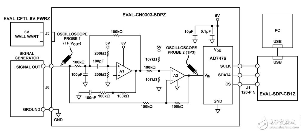

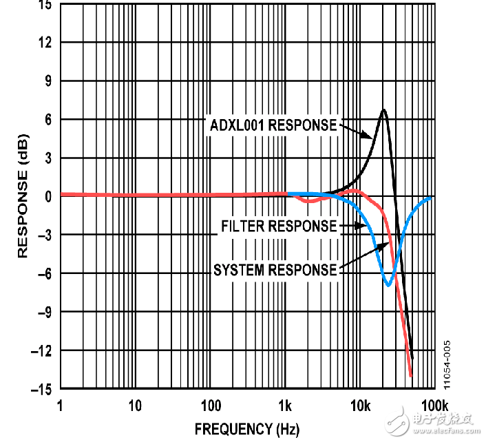

  滤波器设计
  为了补偿加速度计频率响应的增益峰化,使用了一个模拟双四通道陷波滤波器。品质因数(Q = 2.5)以及波束的谐振频率(22 kHz)均可在ADXL001数据手册的规格表中找到。通过创建22 kHz时峰值约为−7 dB的陷波滤波器,加速度计的频率响应可变得较为平坦,使得更高频率下的振动测量更为简单。图5显示滤波器、加速度计和整个信号链的频率响应。使用正弦波作为 EVAL-CN0303-SDPZ($76.1300)板的输入,仿真加速度计输出,并获取数据。
图5. ADXL001 频率响应、滤波器频率响应和系统频率响应
  陷波滤波器中的示例电路,并对其进行了修改。该补偿器的传递函数为前文得出的传递函数之反函数。 Multisim™ 电路设计套件 用于仿真并验证陷波滤波器的传递函数。滤波器参数指定为Q = 2.5,中心频率 = 22 kHz,陷波深度 = 7 dB。
  信号发生器将该电压驱动至滤波器。使用示波器测量滤波器的峰值输出电压。该电压将转换为g值(g除以灵敏度),并与初始输入加速度进行比较。绘出 20log10 (VOUT/VIN) 图形,即系统的频率响应图。针对加速度计频率响应中的峰化,调节信号发生器的输出电压非常重要。对于10 kHz频率,信号发生器的输出电压必须增加约1.8 dB,以便精确表示加速度计在5 g加速度情况下的输出电压。图5显示移除加速度计频率响应中较大峰值后的结果。−3 dB 带宽约为23 kHz。由于加速度计频率响应的峰值与滤波器响应中陷波的微小对准误差,在造成滚降前,可在通带中即时发现少量纹波。采用Wavetek的81系列脉冲/函数发生器产生2 kHz正弦波,并直接与滤波器输入相连。图6为CN0303评估软件显示 AD7476 ADC数据转换并对数据绘图的屏幕截图。采样速率为1 MSPS。

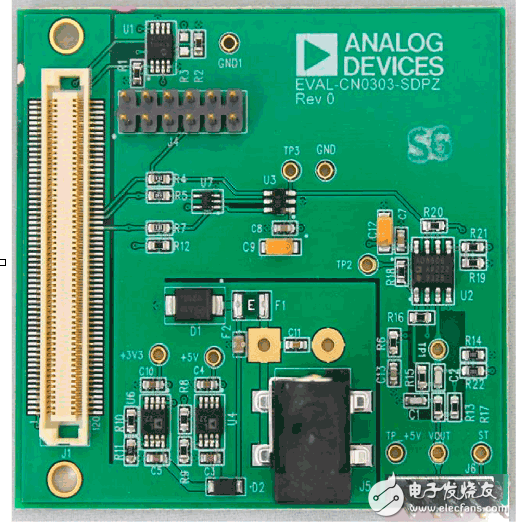

  PCB布局考虑
  在任何注重精度的电路中,必须仔细考虑电路板上的电源和接地回路布局。PCB应尽可能隔离数字部分和模拟部分。本系统的PCB采用4层板堆叠而成,具有较大面积的接地层和电源层多边形。有关布局和接地的详细论述,请参见 MT-031指南;有关去耦技术的信息,请参见 MT-101 指南。EVAL-ADXL001-70Z($82.5400)板通过柔性扁平电缆连接 EVAL-CN0303-SDPZ电路板。这样可让用户将EVAL-CN0303-SDPZ 与可能导致电路板损坏的任何振动相隔离(由机械应力造成),同时允许用户将ADXL001直接放置在振动源。ADXL001的电源采用0.1μF电容去耦,以便有效抑制噪声,减少纹波。电容应尽可能靠近该器件放置。电源走线应尽可能宽,以提供低阻抗路径,并减小电源线路上的毛刺效应。时钟和其它快速开关的数字信号通过数字地将其与电路板上的其它器件屏蔽开。
图7. EVAL-CN0303-SDPZ照片
  将CN0303评估软件光盘放进PC的光盘驱动器,加载评估软件。打开我的电脑,找到包含评估软件光盘的驱动器,打开Readme文件。按照Readme文件中的说明安装和使用评估软件。
  功能框图
  图8显示测试设置的功能框图。信号发生器用于仿真 ADXL001输出。EVAL-ADXL001-70Z板的5引脚连接头(P1) 可通过扁平电缆连接EVAL-CN0303-SDPZ板的5引脚连接头 (J6),测量实际振动。
图8. 测试设置功能框图
  设置
  将EVAL-CN0303-SDPZ电路板上的120引脚连接器(J1)连接到EVAL-SDP-CB1Z($107.6600) (SDP)评估板上的连接器。应使用尼龙五金配件,通过120引脚连接器两端的孔牢牢固定这两片板。将EVAL-ADXL001-70Z评估板上的5引脚连接头(P1)通过扁平电缆连接至EVAL-CN0303-SDPZ电路板上的5引脚连接头(J6)将+6.0 V电源连接至EVAL-CN0303-SDPZ板上的J5连接器。 SDP板附带的USB电缆连接到PC上的USB端口。此时请勿将该USB电缆连接到SDP板上的微型USB连接器。
