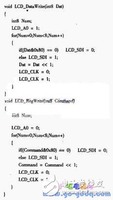

软件采用PICC开发,软件包括按键处理、数据采样和数据显示三个主要功能。按键处理采用中断方式,同时去抖动;数据采样采用了内部时钟作为采样率控制;数据显示使用了软件模拟SPI接口的方法控制液晶模块的显示,下面分别是数据写入和控制写入的基本函数:
具体编程过程中可以采用双缓存技术提高显示速度,即一个缓存写入数据的同时,使用另一缓存显示数据。由于是数字示波器,可以充分利用单片机的计算能力,自动计算出信号频率、平均值、最大值、最小值等参数,其中频率的计算可以通过信号通过平均值的次数,同时考虑当时的采样率即可计算得出;其他值的计算均为简单的算数运算,不过其中要用到浮点数,幸好编译器为我们提供了浮点函数库,如果用汇编完成则会比较麻烦。
