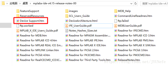

1、电脑一台(推荐运行Windows 7 旗舰版 64位系统)
2、选择合适的烧录/调试工具
2.1 “Device Support.html”文件列举了所有器件能支持哪些烧录/调试工具,文件官方版本说明包里
下载链接:http://ww1.microchip.com/downloads/en/DeviceDoc/mplabx-ide-v4.15-release-notes-00.zip
2.2 解压后,打开目录,如下所示

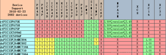

2.3 “G”绿色表示完整的生产测试支持。“Y”黄色表示初步测试支持,未经生产测试。“R”红色表示不支持此设备。
PK4=PICkit 4;PK3=PICkit 3
后缀D=Debug(调试),后缀P=Program(烧录)
PICkit 3(推荐),便宜,几乎支持所有器件,而且PICkit3支持离线烧录,适合小批量量产烧录
PICkit 4,MPLAB X IDE v4.15版本开始支持这个工具,速度更快,功能更强大,同样支持离线烧录,对旧器件支持有限
ICD 3,没用过
ICD 4,没用过
