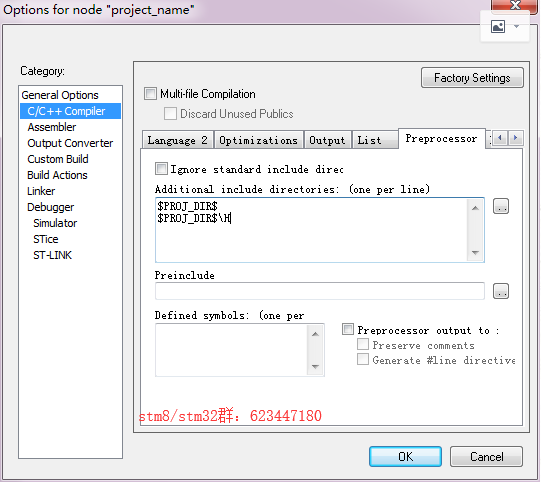

(2)添加头文件文件夹路径:右击工程名>Options>C/++compiler
PreProcessor中加入头文件所在文件夹的路径
例如: $PROJ_DIR$H // 加入工程文件所在目录下的H子目录

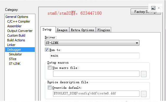

(3)用的是ST-LINK,下载前先设置下

Compile和Make没有错误后,可以选择dowmload and debug将程序烧录到mcu中。
