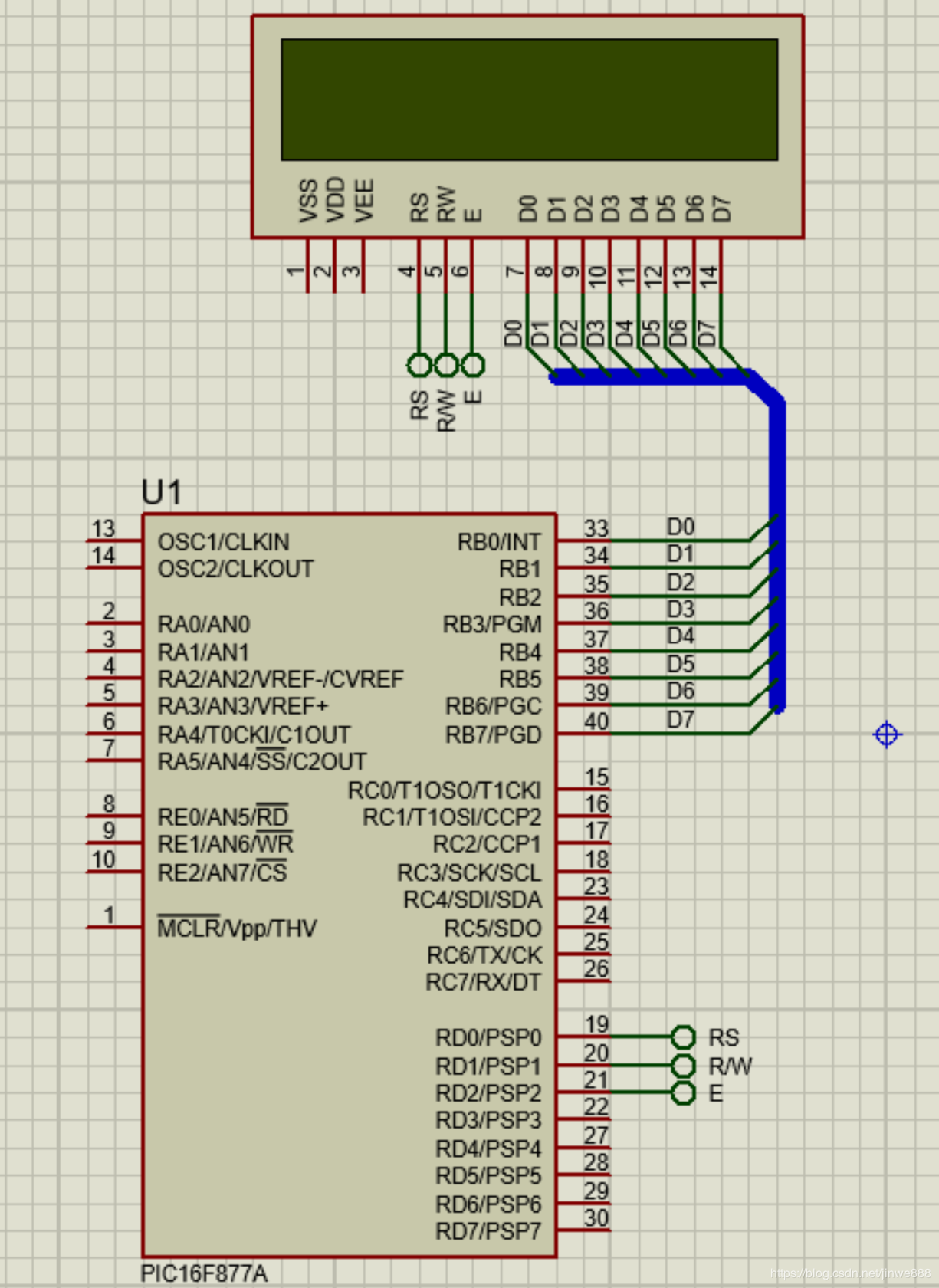

初始学习单片机,LCD1602的滚动只能实现2行同时移动,就改了哈,写了个滚动的程序。在测试的时候发现了一个问题,在学习板上能正常运行的代码放到Proteus上问题出错,不能正常显示,最后在网上搜索原因时发现可能是Proteus仿真时对端口有要求,最后将商品修改到PORTB和PORTD就正常了。
这是显示效果https://v.youku.com/v_show/id_XNDI5MDEwOTg4NA==.html?spm=a2h3j.8428770.3416059.1
原理图
LCD1602.c

//仿真用端口定义
#define PORT_LCD_DAT      PORTB
#define PORT_LCD_CTL      PORTD
#define TRIS_LCD_DAT      TRISB
#define TRIS_LCD_CTL      TRISD
#define RS    RD0
#define RW    RD1
#define E     RD2
