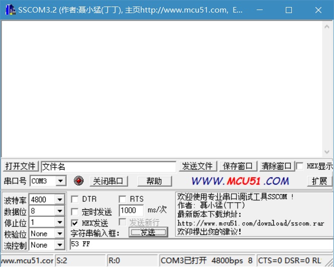

这个程序主要可以实现“任意图片显示”以及“任意视频播放”两个功能,数据都通过串口进行传输(波特率4800,蓝牙或USB均可),当然发送的数据只能是处理好的图像取模数据。(LCD驱动是st7920)

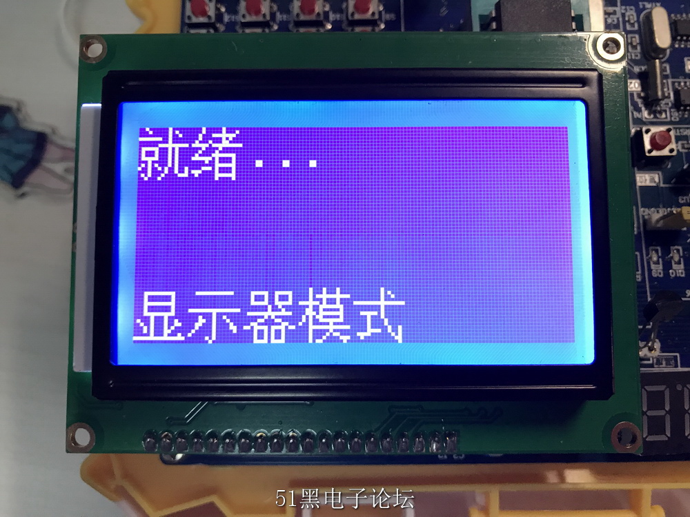

上电后直接显示以下图像:

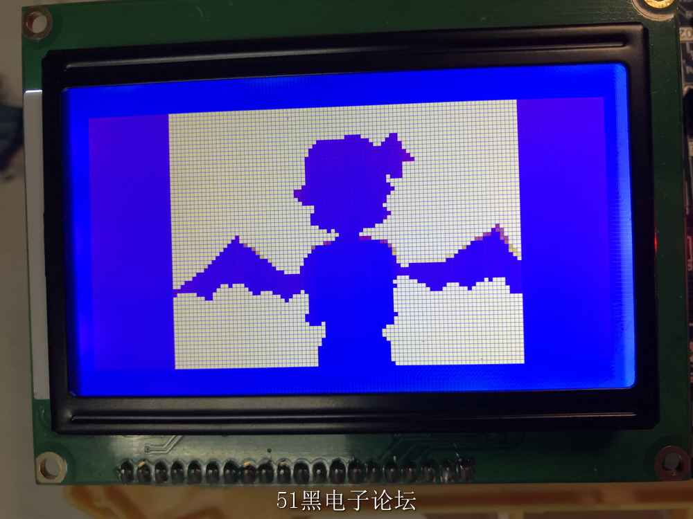

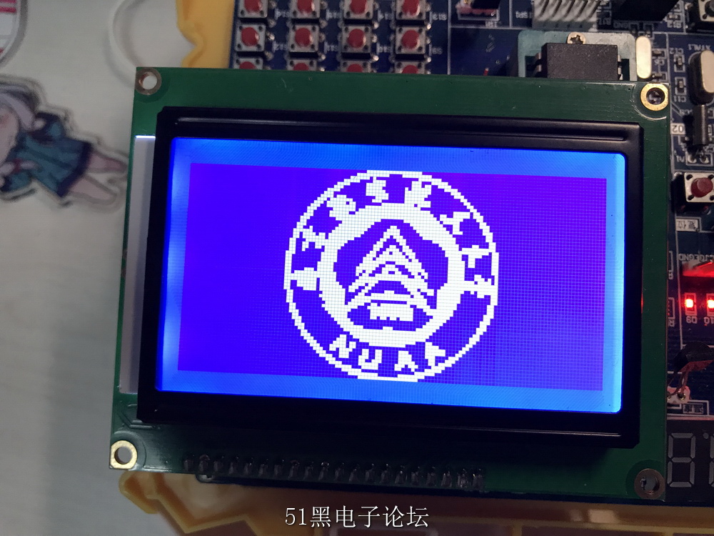

此时发送53 FF(十六进制发送)即可使用显示单张图片的预设,这时再通过串口发送取模数据就可以实时显示图像。
显示完图片后发送 01 0E即可跳回就绪状态(如果无法退出就定时循环发送01 0E)。

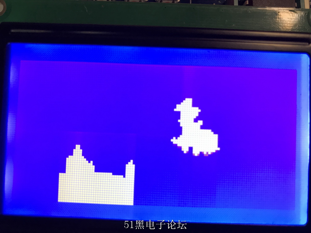

如果在就绪状态下发送53 53就可以进行视频流播放,此时只要将视频流的逐帧取模代码通过串口发过来就行了。
附件压缩包里有我制作的Bad Apple 烂苹果取模BIN文件供大家参考。
由于我的晶振是12MHz的,所以波特率设置为4800,实测播放速度有1帧/秒,大家也可以更改定时器参数来提高波特率。
视频播放完毕后同样循环发送01 0E就可以回到就绪状态了。
