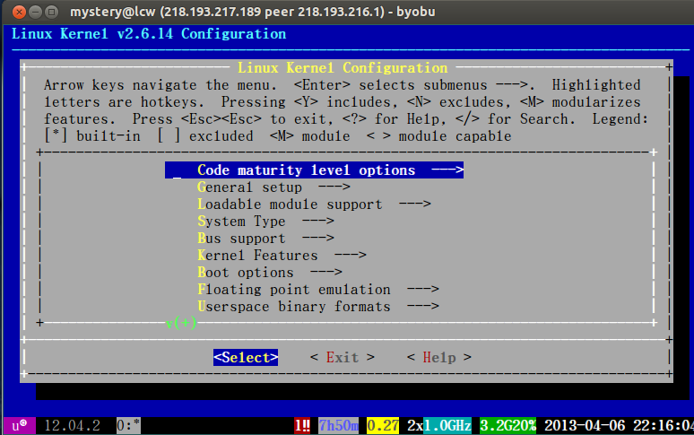

配置选项出来了有木有啊
<注意5>在各级子菜单项中,选择相应的配置时,有3种选择,它们代表的含义分别如下
Y:将该功能编译进内核
N:不将该功能编译进内核
M:将该功能编译成可以在需要时动态插入到内核中的模块
在编译内核的过程中,最麻烦的事情就是配置这步工作了,初次接触linux内核的开发者还真弄不清楚如何选取这些选项,还好这些配置大部分选项都可以使用其默认值,只有一小部分需要根据用户不同的需要选择
<注意6>选择的原则就是:将与内核其它部分关系较远且不经常使用的部分功能编译成为可加载模块,这有利用减小内核的长度,减小内核消耗的内核,简化该功能相应的环境改变时对内核的影响,不需要的功能就不要选,与内核关系紧密而且经常使用的部分功能代码直接编译到内核中
我们进入第二项“通用设置”看看

<注意7>大家注意到了吧,这里选择前面有中括号和圆括号,其实还有个尖括号。用空格键选择相应的选项时会发现中括号中要么是空,要么是“*”;尖括号中可能是空/“*”和“M”,分别表示包含选项/不包含选项和编译成模块;圆括号的内容是要求用户在所提供的几个选项中选择一项。
上面是什么意思呢?我解释下哈。
第一个是圆括号,就是让你从下面的选项中进行选择;我简单的翻译下哈:
( )本地版本-添加到内核发行版
[*]自动添加版本信息到原版本信息后面
[*]支持匿名分页存储
[*]支持系统V IPC通信机制
[  ]支持POSIX消息队列
下面很多,就不看了哈,上面的意思就是:把(中括号中选择了的)自动添加版本信息到原版本信息后面/支持匿名分页存储/支持系统V IPC通信机制等等添加到新的内核版本中去,这下应该懂了吧;至于尖括号选项,就是前面说的Y/N/M,这里就不多说了啊
配置内核主要是根据你需要哪些功能,大家按照<注意6>进行配置就是了
