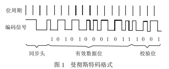

假设传输的数据精度为12位,以A8BH为例,其帧格式如图1 所示,高位在先,低位在后。
通过单片机的无线通信软件实现编解码的解决方案介绍
数据的编码采用了曼彻斯特编码格式,每帧数据由同步头、有效数据位和校验位三部分组成。其中数据位“1”由高到低的跳变表示,数据位“0”由低到高的跳变表示,而且数据位“1”和“0”高低电平周期各为0.5 T(设T为一个数据位宽度)。根据曼彻斯特码的特点,每个数据位都由高低电平组成,因而在连续传输的有效数据位中不会存在超过一个数据位宽度的高电平或低电平,因此在每个数据的前面设一个同步头,高低电平各为1.5 T 。这样在进行接收数据时,只要采样得到的电平满足1.5T ,则认为该电平是同步头,开始接收数据。因为寻找同步头的时间最长不会超过一个数据的长度,所以此编码方式非常适合于要求多路进行快速切换的场合。为了简化电路和节省功耗,本文采用了单极性曼彻斯特码。
实现曼彻斯特软件编码比较简单,根据曼码和二进制数据的对应关系,一位二进制数据在编码后将占据两位空间。例如1在编码后变为1、0;0在编码后变为0、1。其中,曼码数据低位在前,高位在后;被编码的数据字节的高4位编码后存放在一个字节中,低4位编码后存放在相邻的下一个字节中。

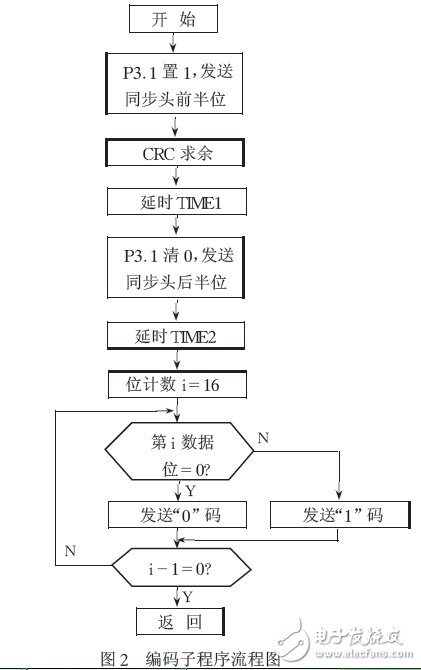

曼彻斯特编码子程序包括计算冗余位和曼彻斯特编码发送两部分,首先调用CRC 求余子程序(流程图略) ,将得到的冗余校验位作为待发送16 位数据的低四位,然后对该16 位,并通过无线数传模块调制成模拟信号发射出去(单片机的TXD 端与无线数传模块发的DATA IN 端相连) 。同步头及数据位发送是通过对单片机的TXD 端( P3. 1) 置“1”和清“0”并进行软件延时来实现。TIME1 和TIME2 为软件延时,以满足同步头高低电平宽度的要求。值得注意的是,在编写编码子程序时,应确保P3. 1 置“1”和清“0”时间间隔满足数据位或同步头宽度的要求。

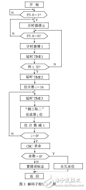

本系统通过信号高低电平所占的位宽来判断数据。当电平持续时间小于3/4的同步时钟周期时,电平时间为半个位宽,反之电平时间为1个位宽。因为在起始符识别时只用了2个字节0xFF中的一个,所以在开始识别同步头时识别出的第1个数据位肯定是‘1’,由此决定了在码元识别时必须遵循以下2点。
首先对单片机的RXD 端( P3. 0) 进行连续采样,从P3. 0 引脚变低时开始计时,若低电平的时间达到1. 3 T ,则认为该电平为同步头。因为用无线数传模块得到的信号波形一般为梯形,所以接收到的实际高低电平宽度可能变小,因此若接收到低电平宽度达到1. 3 T ,则可近似认为该电平为某数据的同步头。

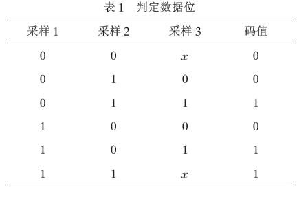

对每个数据位的判定采用“测三取二”的方法,既将每个数据位的前半部分成16 个状态,在第7 、8 、9 状态检测P3. 0 引脚上的电平,取其大于等于2的相同值作为测得值,如表1 所示(表中“ x ”表示“0”或“1”) 。此检测方法是在高电平或低电平的中间位置进行采样,既提高了采样准确度又有一定的滤波功能。

解码子程序包括曼彻斯特解码和差错校验两部分,其流程图如图3 所示。首先进行同步头的判定,从RXD 端( P3. 0) 为低电平时开始计时(单片机的RXD 端与无线数传模块收的DATA OU T 端相连) ,并对P3. 0 引脚进行连续采样,采样时间间隔可自行设定,若P3. 0 引脚的低电平时间达到1. 3 T ,则认为该低电平为某数据的同步头,然后对同步头后面的数据位的前半位采用“测三取二”的方法进行数据位的判定,最后对采样得到的16 位数据进行循环冗余校验,若余数为0 ,则置错误标志,若不为0 ,则去掉冗余位, 得到12 位有效数据。TIME1~TIME3 是凑采样的时间间隔。
