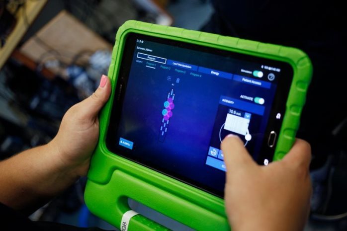

图 | 研究人员使用平板电脑控制 Rob Summers 脊柱上的电极阵列(来源:Nature)
