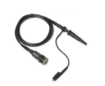

高压差分探头是探头的一种,差分探头是利用差分放大原理设计出来的示波器探头。主要用于观测差分信号。差分信号是相互参考、而不是以地作为参考点的信号。普通的单端探头也可以测量差分信号,但得到的信号与实际信号相差很大,有可能出现“地弹”现象。
高压差分探头使用方式
1、探头一般是以两条一个包装,因为现在的示波器都是双通道以上的,为了区分两个通道同时测量时探头,在每根探头上都做好了区分标色,比如色环。
2、拿到探头,先要校准,什么样的探头需要标准呢?除无衰减的探头(1:1)外,都需要校准。校准是探头与一台示波器使用时必需要校准,换不同的台示波器测量时,都要校准。
3、校准后的探头可进入测量,测量时,请注意,在不知道被测电路电压情况下,尽可能的选择探头衰减档位,这样预防高电压损坏示波器。
4、在测试晶振等高阻抗电路时,也就是说电路对测量负载有影响时,要选择探头衰减档位测量,因为衰减档位的阻抗很高,一般10:1的探头是10MΩ,100:1的探头是100MΩ。
5、测试电路时,要确保探头的接地线接地可靠,特别是高压探头没高压时更要注意,接地线的接地位置也会影响测量精度。
6、探头内部有电子元件,所以也有耐压参数,不可以超出耐压值,否则不但会损坏探头,还可能会直接损坏示波器。
高压差分探头的使用步骤与应用范围
7、探头的带宽,高频率的探头能兼容低频率的,但低频率不能测试的高频率,在选择探头时,尽量选择大于示波器的带宽,
8、探头测试尽量选择衰减档,衰减档有电路补偿,保证测量的波形失真小,还原度高。
9、探头前端有一个测试钩,有人为了方便,把测试钩直接钩位电路测量,这样会影响测试精度,特别在电压低及频率高的情况下影响更大,因为测试钩那段没有屏蔽,干扰很大。
10、测量前要了解所测的电源的电压峰值有多大,是否超过探头的量程范围。
11、测量前检查探头档位是否选择正确,若电压峰值范围在130V以下可使用1/50档,若电压峰值范围在130V以上建议使用1/500档,相应的示波器上也要改为对应的探头比率。
12、在示波器中调节时,尽量设置合适的示波器垂直灵敏度,使波形尽量占据屏幕6格左右,但是不要超出屏幕范围。因为波形垂直档位越小,ADC的测量精度越高,测量越准确。
