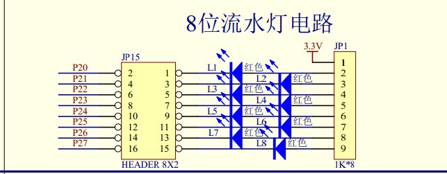

今天下午写了一个流水灯闪烁的实验,总的来说,不难,因为这块板子集合的电路图没有上一块那么复杂,所以总的来说,还是比较顺手,开始的时候,出现流水灯没有流转的现象,原来是没有加入延时函数,后来经过调整,结果很快就出来了
电路示意图:
示例代码:

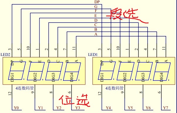

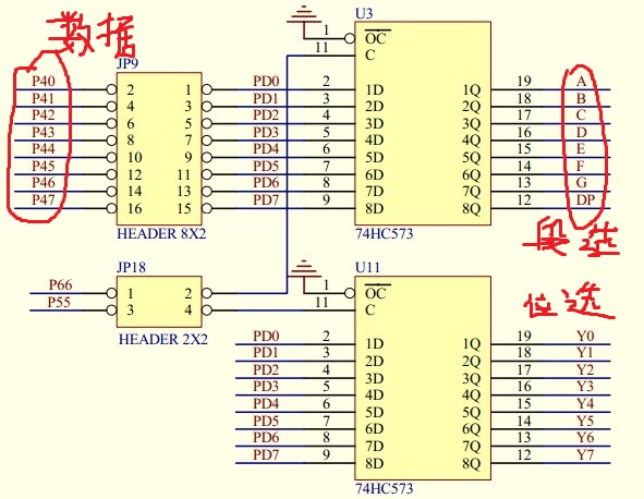

实验板点亮数码管
实验板的电路图
示例代码:
