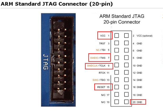

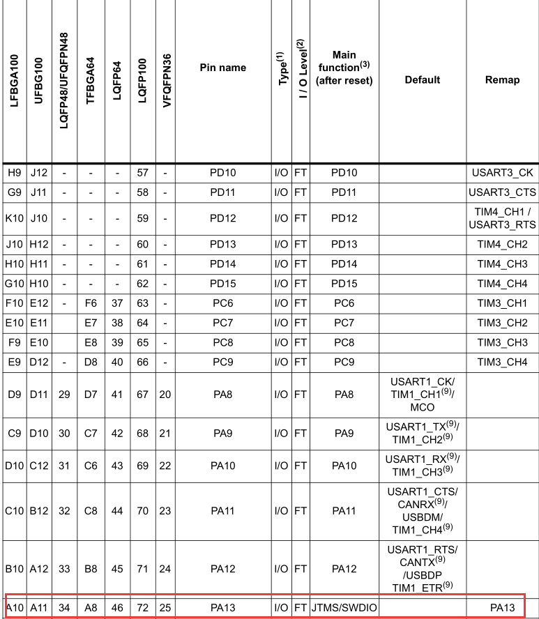

3、SWD如何接线?
答:
1)JLINK上选择下图中的5根线:
2)STM32以stm32f103c8t6为例:
①GND
②VCC
③RST(第7脚)

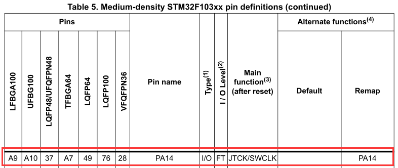

④SWDIO(第34脚)
⑤SWCLK(第37脚)

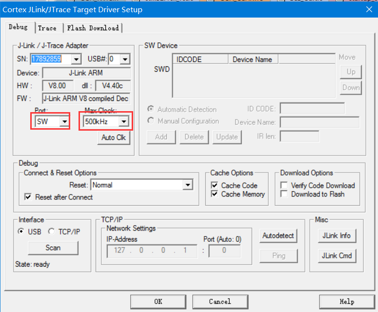

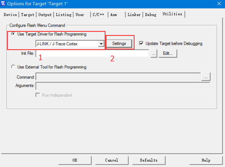

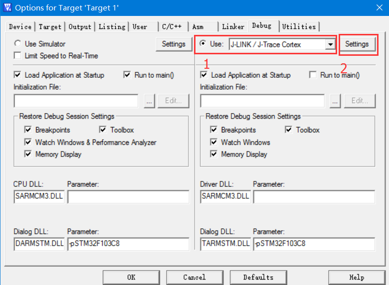

1)电脑接上JLINK(如果不接入,会设置不了)
2)
3)
port选项有JTAG和SWD两种方式可选,我们选择SWD。
速度最快可达到10M,香瓜比较保守,习惯选择慢一点,防止太快导致不可预知的错误。

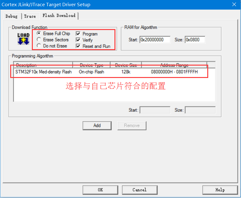

4)
5)
6)点击OK,rebuild all,MDK上即配置成功
