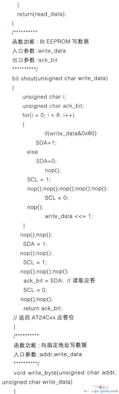

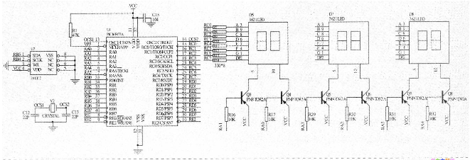

AT24C系列在增强型PIC实验板上编程的硬件原理图如下图所示,U7为实验板上24C02芯片,SDA与单片机的RB5口相连,SCL与单片机RB4相连,七段数码管D5、D7、D8组成了显示单元,字形码的数据通过RC口送入,各数码管的显示片选信号分别不同的RA口进行控制。
在MPLab IDE软件中新建工程,加入源程序代码,同时进行芯片型号的选择和配置位的设置,我们实验所用的芯片型号为PIC16F877A。
如何利用PIC16F877A单片机读写AT24C系列储存器

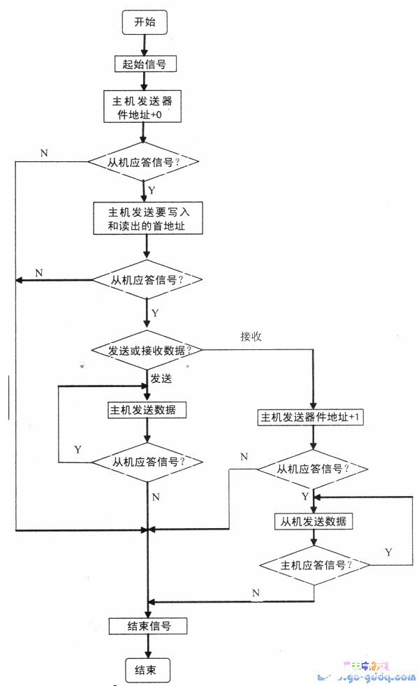

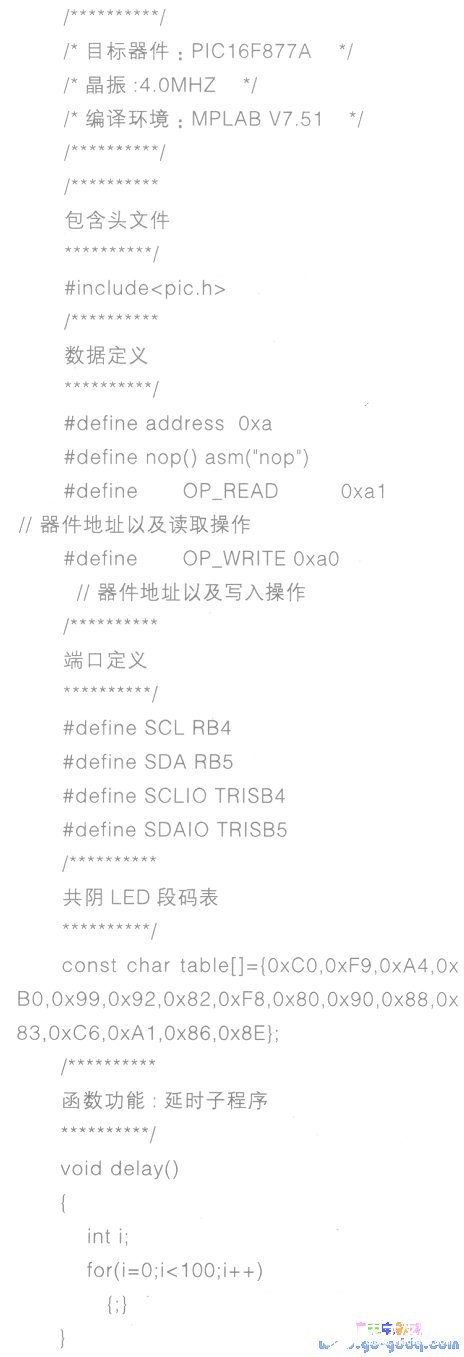

编写的程序代码如下,其中程序流程图如下图所示。

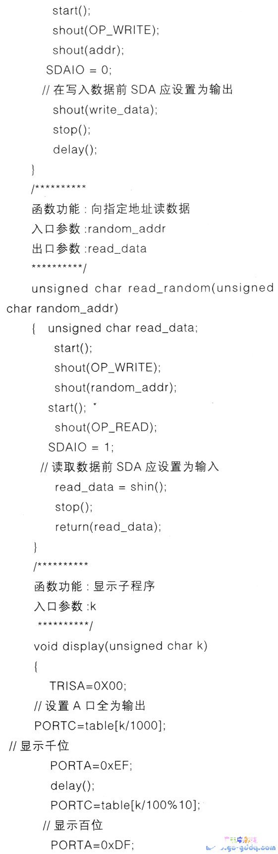

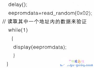

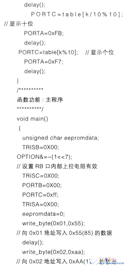

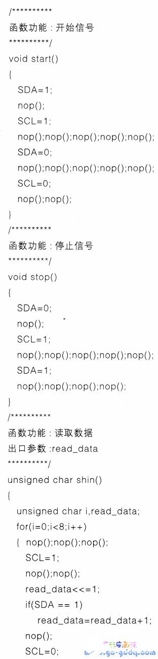

软件代码
编好程序后将编译好的HEX码通过ICD2仿真烧写器烧入单片机芯片,上电运行,主程序中在O×01地址写入了“O×55”,在O×02地址写入了“O×aa”,然后在while循环中读出O×02地址的值,也就是我们之前写入的“O×55”,读出后显示在数码管上,我们可以看到数码管显示“170”,即“O×aa”相应的十进制数。
