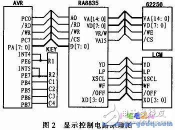

2.2 显示控制电路
RA8835是一款成本低、通用性强的LCD控制器。它完全涵盖SED1335现有的功能,并加强了稳定性,且拥有制程较新及耗电较低的优势。RA8835的指令功能丰富,采用4位数据并行发送,可支持文字和图形的混合显示,并可将文字和图形的3层重叠显示、水平及垂直卷动等动态效果呈现于液晶屏上。图2是显示控制电路原理图,AVR单片机通过控制线和数据线与RA8835直接相连,控制显示内容和显示方式。为了储存显示内容并进行显示,RA8835需外接一至两片外部显示缓存62256。键盘采用2x4矩阵式接口,两根行线同时连接中断,有上下左右4个方向键,以及确认、返回、菜单、翻页4个功能键组成。

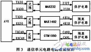

2.3 通信单元电路
由于不同船舶设备厂商提供了不同功能的产品和子系统,采用了不同的通信接口,信息监控终端需要配置多种通信接口才能与其进行通信,因此设计了常用的3种:RS232接口、RS422接口、CAN接口,电路组成如图3所示。
AVR单片机和LCD液晶模块对信息监控终端的设计
AT90CAN128具有两路串行USART接口,输出TTL电平,其中一路经过电平转换芯片MAX232转换为RS232电平,另外一路经过电平转换芯片MAX1482转换为RS422电平。在AT90CAN128的USART与电平转换芯片之间增加光电隔离,使输入端与输出端在电气上完全隔离,互不干扰。AT9 0CAN128内置CAN控制器,只需将控制器的发送端和接收端连接到CAN总线收发器即可构成CAN总线收发电路。CTM1050是一款带隔离的高速CAN收发器芯片,该芯片将CAN控制器的逻辑电平转换为CAN总线的差分电平并且具有DC 2500V的隔离功能及ESD保护作用。一般RS232通信都是与上位机直接相连,距离较短,因此在RS232电平上用稳压管进行简单保护。采用RS485和CAN通信时,一般距离较长,且多在舱室之外,雷电可能会造成总线损坏,所以除了设计电平转换,还必须加上隔离保护电路。

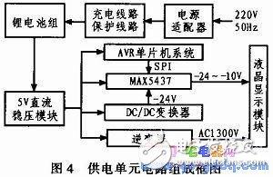

2.4 供电单元电路
供电单元在船电正常时采用交流220 V供电,并自动实现充电,充满电后自动断电;在船电故障时采用锂电池组供电,供电单元电路组成框图如图4所示。外部交流220 V电源通过适配器转化为14.8 V左右的直流,通过充电线路为锂电池组进行充电,保护线路用于防止过充、过放、过流和短路,然后经过稳压模块输出两路直流5 V,供给AVR单片机系统。由于LCD背光显示需要的特殊电源,因此通过冷阴极背光电源逆变器将直流5 V变换成交流1 300V供给LCD背光灯管。MAX5437是128级、高电压的数字电位器,采用简单的SPI接口代替机械调节,将DC/DC输出的-24 V电源变换为-10~24 V范围内可调,从而为液晶显示模块提供负电源和对比度调整电压。
