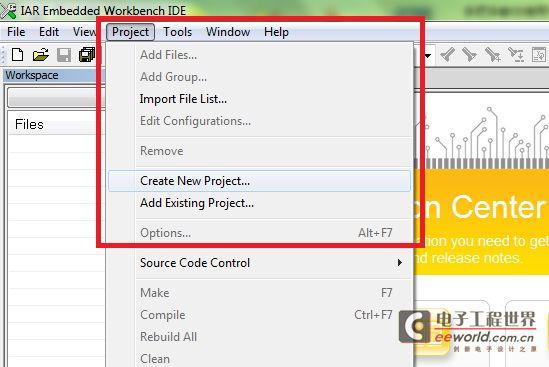

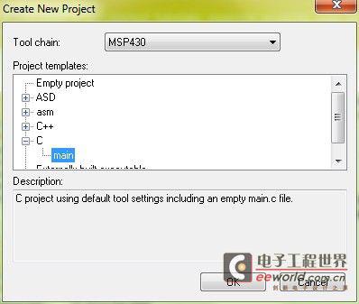

1、运行IAR Embedded Workbench,点击菜单栏Project –> Create New Project…
新建项目
选择C –> main,这里也可以选择Empty project,但选择C -> main的话,它会自己帮你新建一个main.c文件,并且把它加入到工程中。给工程指定一个工程名称Blinky,如下图:

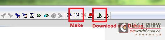

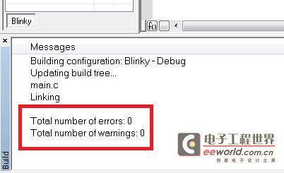

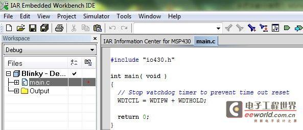

编写完成后,点击工具栏的Make按钮:
这里写图片描述
提示:Save Workspace As,这里给它指定一个工作空间名称也是Blinky,编译之后,信息栏显示编译通过:
这里写图片描述

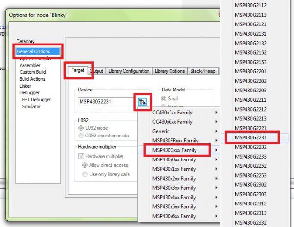

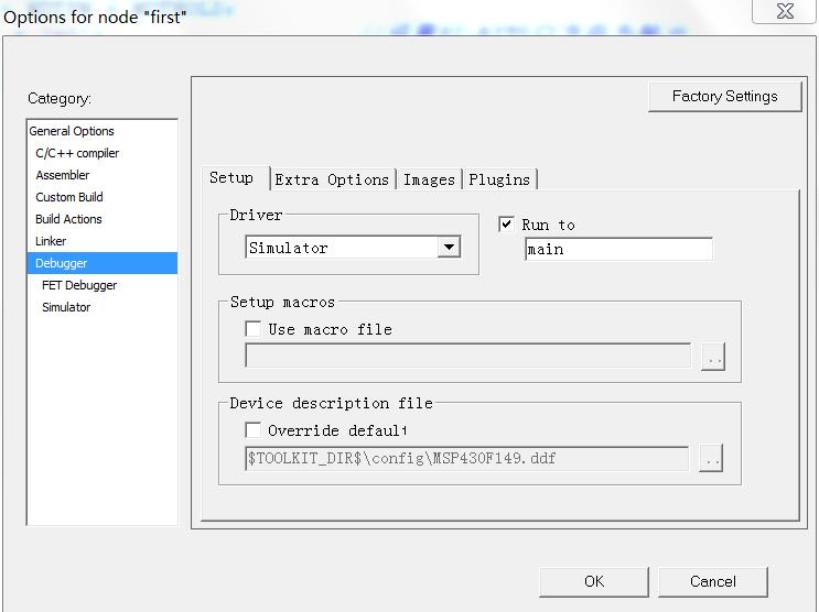

3、编译通过之后,右击工程,选择Options…:
这里写图片描述
4、这里主要配置三个地方,一是在General Options的Target选项卡里选择对应的器件Device,这里是MSP430G2231:
这里写图片描述

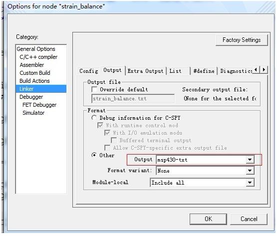

二是在LINKER中配置:
这里写图片描述
三是在Debugger中配置:
这里写图片描述

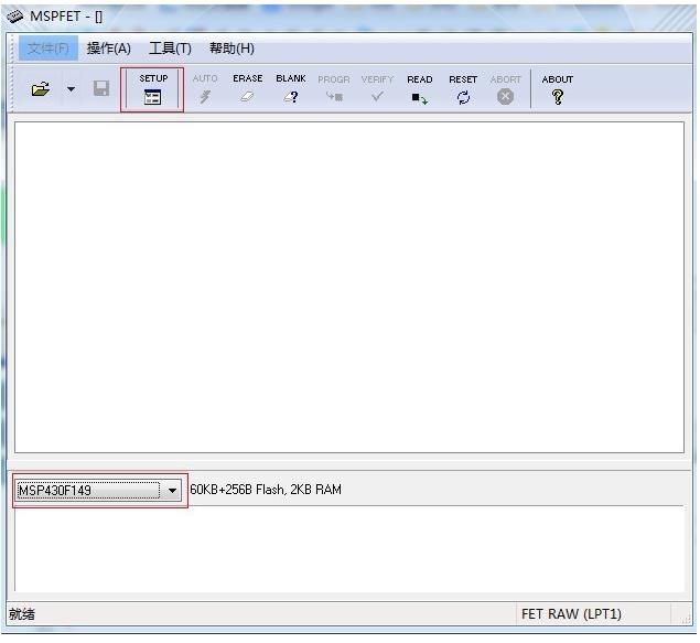

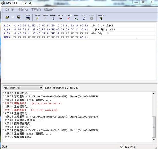

5、在MAPFET的主界面下,选择合适单片机类型,然后打开存放在项目中的*.txt文件:
这里写图片描述

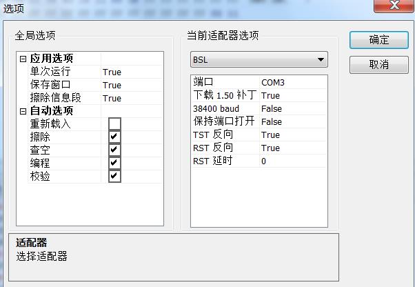

6、在SETUP中对MSPFET进行设置:
这里写图片描述
7、首先进行ERASE操作,必须进行的,然后进行PROGR操作,进行下载刷新,成功如图:
这里写图片描述
