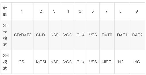

SD卡引脚功能表:

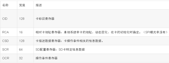

3.SD卡的5个寄存器:
image.png?imageView2/2/w/550

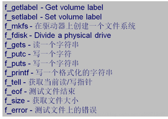

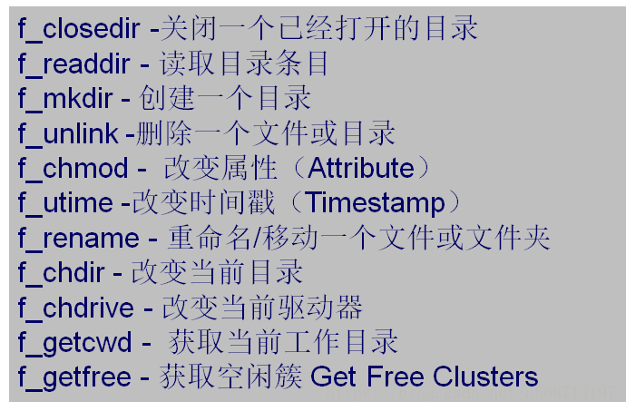

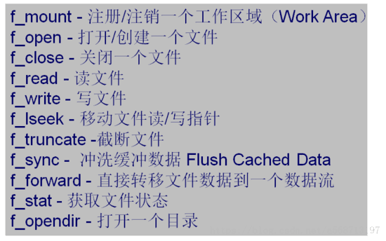

6.FATFS给用户提供了大量的API函数,可以满足我们对文件的各种操作。
