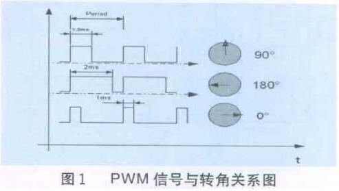

  舵机的转角范围通常是0到180度,舵机的转角通常由脉宽来控制,一般舵机都会有三根输入线(电源正,地,信号线), PWM信号由信号线输入,上位机产生周期为20ms左右的方波作为输入信号,方波的占空比决定舵机转的角度。如图1所示:

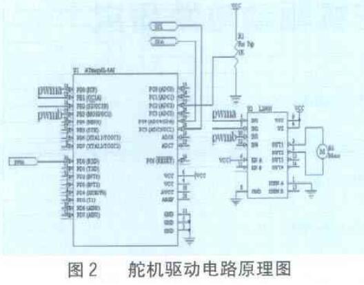

  根据以上原理,设计出以下实验电路(图2)。 通过A tmega8L单片机和电机专用驱动芯片L298N的连接实现了舵机工作的基本原理。
  AVR单片机是Atmel公司8位RISC结构的单片机。具有系统内可编程存储器Flash电擦写可编程存储器EEPROM 随机访问存储器RAM 模数A/D转换器、大量I/0口、 16/8位定时器、 RS-232通讯接口UART,两线串行接口TWI以及其他很多功能的单片集成电路。本文采用的是AVR系列常用型号的产品ATMega8L系统时钟频率使用外部晶振7.3728Mhz,工作电压5V。
  舵机驱动电路原理图_基于AVR单片机的舵机驱动电路详解

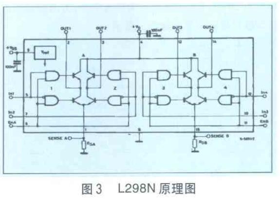

  L298是双H型桥高电压大电流集成电路,可用来驱动继电器、线圈、直流电动机和步进电动机等。原理图如图3所示,Vss接逻辑控制的电源。Vs为电机驱动电源。 IN1-IN4输入引脚为标准TTL逻辑电平信号,ENAENB引脚则为使能控制端。本来是通过IN1--IN4输入用来控制H型桥的开与关即实现电机的正反转。ENA、ENB使能控制端,用来输入PWM信号实现电机调速。本文使用了L298N的一组H型桥,ENA使能控制端一直导通,输入IN1,IN2PWM信号来控制电机速度和转向。

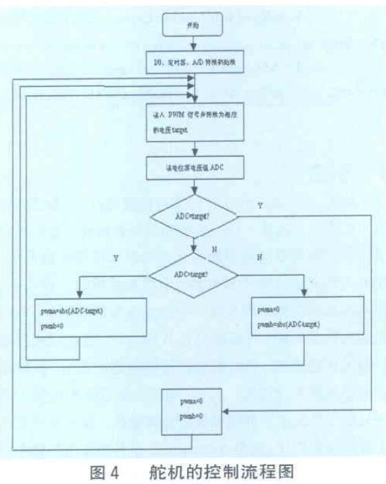

  上位机发出的PWM信号通过Atmega8L的一个I/0口读入,为了读取PWM信号的高电平时间,采用计数方式,使用Atmega8L的T0计数,T0是一个8位定时器,定时器分频为8分频,TCCR0=0x02。若读入PD0的PWM信号是高电平,T0开始计时,T0的计数值TCNTO从0计数到255,产生计数溢出中断,在中断服务程序里设置一个累加器COUNT,每次进入中断服务程序COUNT加1。当PD0口读入的PWM信号是低电平时,T 0停止计时,计算出整个PWM高电平时间是:INPUTPWM= (COUNTX 255+TCNT0) /921. 6 (ms)。若PD0口读入的PWM高电平时间低于1ms,在程序中处理INPUTPWM=lms,若高于2ms,则INPUTPWM= =2ms。
  在实验过程中,为了避免第一次计时未能从PWM信号的高电平始端计时,忽略PWM信号第一次高电平的时间,从PD0口读到的第二个高电平开始计时。
  读电位器电压,通过A/D转换读取当前电位器的电压值( ADC), Atmega8L提供最高分辨率为10位的A/D转换精度,即转换后的电压值从0到1023基于这一考虑,PDO读入的PWM信号转换为电压值target=(INPUTPWM-1)*1023,采用这一设计,有利于减少P WM信号转换为相应电压值的复杂过程。
  用Atmega8L的Tl定时器产生两路16位pwm信号,其占空比决定控制电机的转速,占空比越大,电流持续时间越长,舵机转动越快,反之则越慢。为了与A/D转换的最大值1023相匹配,减少计算复杂度,T1定时器采用8号相位与频率修正PWM模式,让计数最大值ICR1=1023,其比较值0CR1=( ADC-target)。为了控制电机的转向,若(ADC- -  target)。随着电机的转动,采集的电位器的电压值不断与目标值接近,OCR1的值变小,占空比也变小,舵机转速也持续变慢,理论上,当ADC与target相等, 占空比为0,电机到达目标位置,停止转动。电机的控制流程图如图4所示。

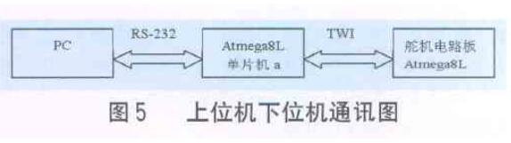

  TWI(Two-wireSerialInterface)作为Atmega8L的一个通讯接口,提供最快400khz的数据传输率。IWI协议允许系统设计者只用两根双向传输线就可以将128个不同的设备互连到一起。这两根线一是时钟SCL,-是数据SDA。使用TWI方式通讯主要是可以精确的传输舵机要到达的指定位置以及方便地调节kp,ki,kd系数。本文采用两片Atmega8L单片机进行TWI通讯,PC机端采用RS-232与其中一片单片机通讯,模型如图5所示:
  PC机端是一个用VC6写的串口通讯程序和单片机a通讯,单片机a主要是处理RS--232传输的数据并重新装包以TWI方式发送给舵机控制电路板。这样在实验过程中可以很方便的通过PC机端的串口通讯程序发送目标位置,kp,ki,kd等参数,容易调试。
