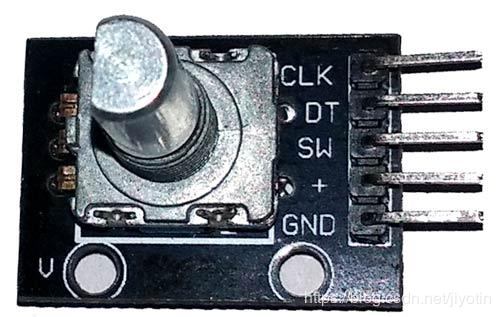

ky-040 旋转编码器夹头及说明
ky-040 增量型旋转编码器的针脚如下所示。在这个项目中, 我们将与来自微芯片的流行微控制器 pic16f877a 接口这个旋转编码器。
在这里插入图片描述
前两个引脚 (接地和 vcc) 用于为编码器供电, 通常使用 + 5v 电源。除了以顺时针和逆时针方向旋转旋钮外, 编码器还具有一个开关 (活动低), 可通过按内旋钮进行按压。此开关的信号是通过引脚 3 (sw) 获得的。最后, 它有两个输出引脚 (dt 和 clk), 产生波形, 如下所述。我们以前把这个旋转编码器与 arduino 接口过。

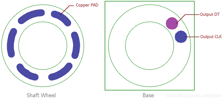

输出完全取决于内部铜垫, 提供与 gnd 和 vcc 与轴的连接。
在这里插入图片描述
旋转编码器有两个部分。轴轮, 它与轴连接, 并根据轴的旋转和完成电气连接的底座顺时针或逆时针旋转。基座具有连接到 dt 或 clk 的端口或点, 这样当轴轮旋转时, 它将连接基点, 并在 dt 和 clk 端口上提供方波。

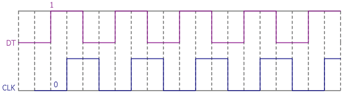

输出将像轴旋转时
在这里插入图片描述
两个端口提供方波,但时序略有不同。因此,如果我们接受输出为1和0,则只能有四个状态,0 0,1 0,1 1,0 1.二进制输出的序列决定顺时针转动或逆时针转动。例如,如果旋转编码器在空闲状态下提供1 0并在此之后提供1 1,则意味着编码器将其位置向顺时针方向改变一步,但如果在空闲1 0之后提供0 0,则意味着轴一步一步地沿逆时针方向转动其位置。

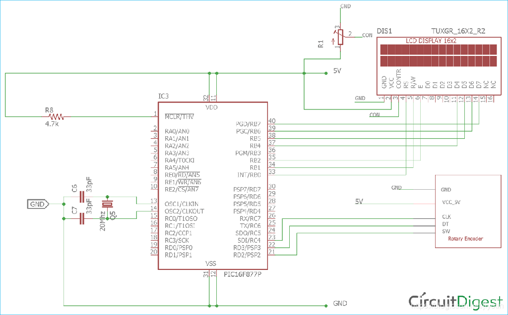

PIC16F877A旋转编码器接口电路图
在这里插入图片描述

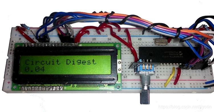

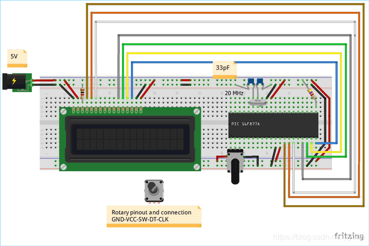

下面是根据电路图连接组件后的最终设置图:
在这里插入图片描述
在这里插入图片描述
我们使用单个1K电阻来代替LCD的对比度,而不是使用电位计。
