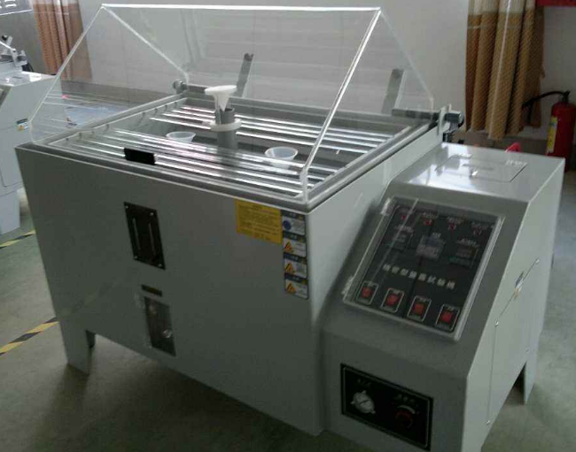

精密型盐雾试验箱是一种常用的试验箱产品,具有耐老化、耐腐蚀、易清洗、无泄漏等优点,被广泛用于电力、机械、建材、工矿等领域中。
精密型盐雾试验箱乃针对各种材质之表面处理(包含涂料、电镀、无机及有机皮膜、阳极处理、防锈油等防蚀处理)后,测试其制品之耐蚀性。
精密型盐雾试验箱的安装事项
精密型盐雾试验箱安装事项:
精密型盐雾试验箱放置位置后面离墙约50cm。左右两侧适当保留维修空间。
机器总电源线之前,请再加装一只无熔丝开关或闸刀开关。
排雾管可用直径50的PVC硬管沿伸至室外,注意排雾管安装,要由管口高度直线向下倾斜。
精密型盐雾试验箱的安装位置,请避免阳光直接照射,以免影响测试的条件。
箱体为PVC塑料制成,防止碰撞,使用温度请勿超出试验标准范围,以免因过热而变形。
超温指示灯:当超温灯亮时,试验室超温被保护,请检查温度仪表温度设定是否过高,或温控温度设定是否过低,重新设定后超温灯持续亮时,请通知武汉尚测试验设备有限公司处理。
低水位指示灯:低水位灯亮时,试验室或饱和器缺水被保护,将切断操作电源,此时应检查试验室或饱和器是否漏水。
结束指示灯:此灯亮时,表示试验结束。
