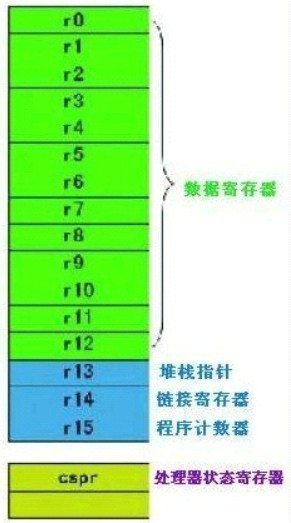

  PC 和 LR 寄存器中在异常发生时,或在系统运行时其 PC 和 LR 寄存器值为多少?
下图为用户模式下 ARM 处理器体系结构:
  从图1中我们看到, 在 user 模式下, ARM CPU 有16个数据寄存器, 被命名为 r0~r15(这个要比 x86的多一些)。r13~r15有特殊用途,其中:
◆ r13 - 指向当前栈顶,相当于 x86的 esp,这个东西在汇编指令中要用 sp 表示
◆ r14 - 称作链接寄存器,指向函数的返回地址。用 lr 表示,这和 x86将返回地址保存在栈中是不同的
◆ r15 - 类似于 x86的 eip, 其值等于当前正在执行的指令的地址+8(因为在取址和执行之间多了一个译码的阶段),这个用 pc 表示。
另外, ARM 处理器还有一个名为 cspr 的寄存器, 用来监视和控制内部操作, 这点和x86 的状态寄存器是类似的。具体的内容就用到再说了。
总结:在系统正常运行时,PC 值等于当前正在执行的指令的地址+8,(因为在取址和执行之间多了一个译码的阶段)。
