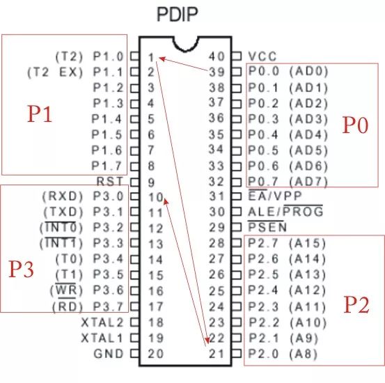

学习51系列的CPU需要记忆脚位功能,我学习的时候得益于其简单的熟记方法,脚位的功能与位置掌握得很快,不用死记硬背,就可以轻松记住P0、P1、P2、P3的脚位,请看下图:

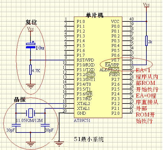

学习好脚位功能后,如果要启动单片机的电路还需要了解外围连接,这样才能为日后自己制作单片机控制电路打下基础。这是学习8051系统单片机所必须熟记的,以下是51单片机的最小电路图,只要按照以下方面连接,就可以简单上电驱动单片机的运行,功能脚位的应用是在最小系统的基础上添加的。

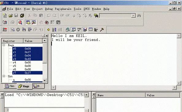

教程有了,但是光有知识没有实践怎么能知道自己学得怎样,学是一回时,实践应用又是另外一回事。编程现在51系统的都是用Keil v3,最好是打上“过滤0xfd字符的bug”的修正程序,我曾经试过遇到因为这个字符出现显示结果不正确而浪费时间的经历,打上补丁可以减少我们在程序调试中遇到的奇怪现象。

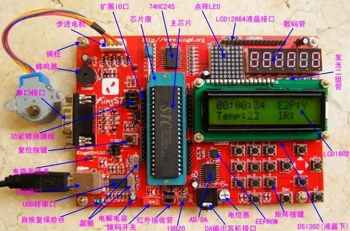

使用Keil软件编程只能检测C语言编程语法的正确性,而无法检验真正的功能是实现,现在可以使用单片机软件仿真Proteus(教程)进行电路板及程序功能的仿真与调试。不过仿真模拟虽然是好的方法,但比不上使用单片实验板,通过Keil编写的程序,再通过RS232将程序灌写到单片机进行实质性的操作,才能更好的了解单片机的性能与硬件之件的配搭使用,不要买最小系统的那种,这种只是供已经掌握单片机控制的人群使用,他们有自己的外围电路板,只需要根据自己的实际接上相应的单片机脚去驱动电路,是不适合初学者的,入门的单片机实验板最好是功能比较齐的、学习的内容越多,你对单片机的应用就越熟悉。以下是一款单片板学习板,在淘宝上的,价格在200元以下,还有视频教程,比较适合初学者,有兴趣的网友可以参考一下,选择好的学习板、辅导、交流是快速学习单片机的方法。
