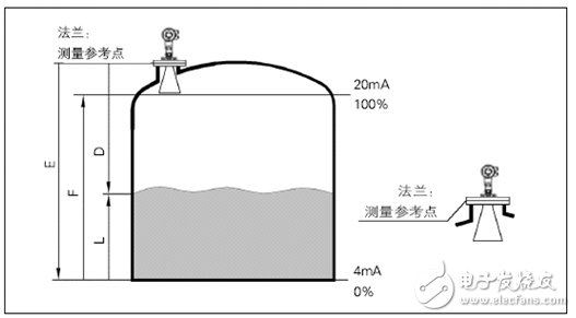

原理:发射—反射—接收就是雷达液位计的基本工作原理。
雷达液位计和导波雷达液位计有什么区别
雷达传感器的天线以波束的形式发射电磁波信号,发射波在被测物料表面产生反射,反射回来的回波信号仍由天线接收。
发射及反射波束中的每一点都采用超声采样的方法进行采集。信号经智能处理器处理后得出介质与探头之间的距离,送终端显示器进行显示、报警、操作等。
