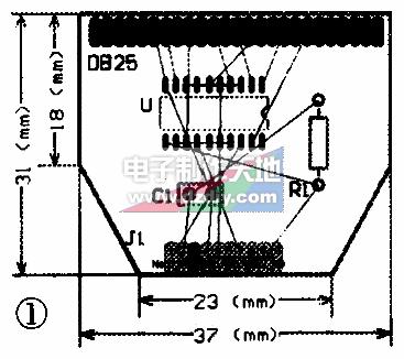

下面介绍利用Protel99se电路绘图软件和热转印技术制作这种下载线的方法和步骤。
一、设计ISP下载线
PCB文件利用Protel99se绘带0《自带AVR单片机ISP下载线》一文中的原理图1(为方便制作,可省略该图中的VDl)。并将图中各元件按附表所述进行封装选择。
原理图绘制完毕后,依次点击原理图编辑器中的Tools(工具)/Up-date PCB(更新原理图)菜单,自动生成下载线PCB文件。在编辑下载线PCB文件时,可先按图1所示规划PCB板的大小和布局PCB板上的元件,然后让系统自动布线(为减小PCB尺寸,采用双面布线),最后对自动布线作适当调整,经过手动调整布线后的PCB板如图2所示。
怎样制作AVR单片机ISP下载线
二、分图层打印
PCB文件为便于热转印。必须将设计好的下载线PCB文件中的顶层(TopLaver)和底层(Bottom Layer)分别用激光打印机打印在热转印纸的光滑面上。在打印顶层时,一定要用镜像打印(勾选打印对话框的Mirror选项),否则制作的PCB板不能使用。
三、热转印
热转印就是通过加热。使打印在转印纸上的电路图熔化转移到敷铜板上的过程。
热转印时,首先将打印好的顶层、底层转印纸平整地铺设在双面敷铜板的上、下两面(有电路的一面紧贴敷铜板。而且尽量使上、下两电路对齐),并用双面胶分别固定转印纸的一侧边。然后将电熨斗调到180℃左右。并通电预热。预热到预定温度后,手拿电熨斗熨烫敷设在敷铜板表面的转印纸3~4分钟(具体熨烫时间视室温高低和板的大小而定。一般来说,室温越低、PCB板越大,熨烫所需时间越长),使转印纸上的电路熔化并转移到敷铜板表面。烫敷结束。让敷铜板自然冷却到室温,才能撕开残留在敷铜板上的转印纸。
如果发现转印到敷铜板表面的电路有少许断线,可以用油性记号笔对断线处进行修补。
