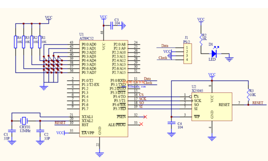

  功能:实现pc机键盘(p/s2接口)与8位单片机连接使用
  原理:键盘时钟接在p3.2口,既8051的外部中断int0上,键盘数据接到p1.0上
  每次按键,键盘会向单片机发脉冲使单片机发生外部中断,数据有p1.0口一位一位传进来
  传回的数据格式为:1位开始位(0),8位数据位(所按按键的通码,用来识别按键),1位校验位(奇校验)
  1位结束位(1)
  实现:将键盘发回的数据放到一个缓冲区里(数组),当按键结束后发生内部中断来处理所按的按键
  缺点:由于51单片机的容量有限所以缓冲区不可以开的太大,这就导致可以记录键盘的按键次数过少,
  也就是容错性一般。不过如果正常使用键盘是不会出错的
