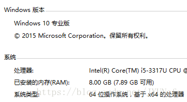

教程中使用的电脑运行Windows 10 专业版 64位系统

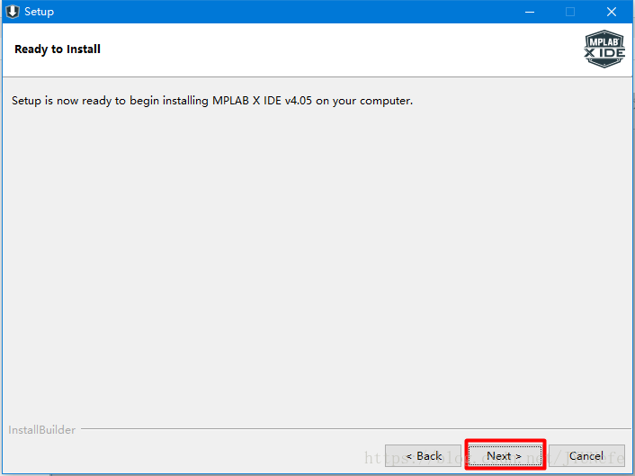

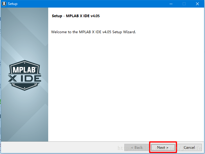

2.1 运行“MPLABX-v4.05-windows-installer.exe”,点击“Next”

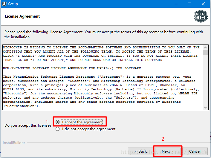

2.3 “I accept the agreement(我接受此协议)”->"Next"

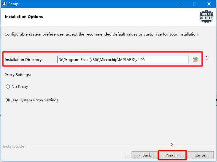

2.5 “选择安装路径(不成文的规则,路径不要有中文和空格)”->“Next”

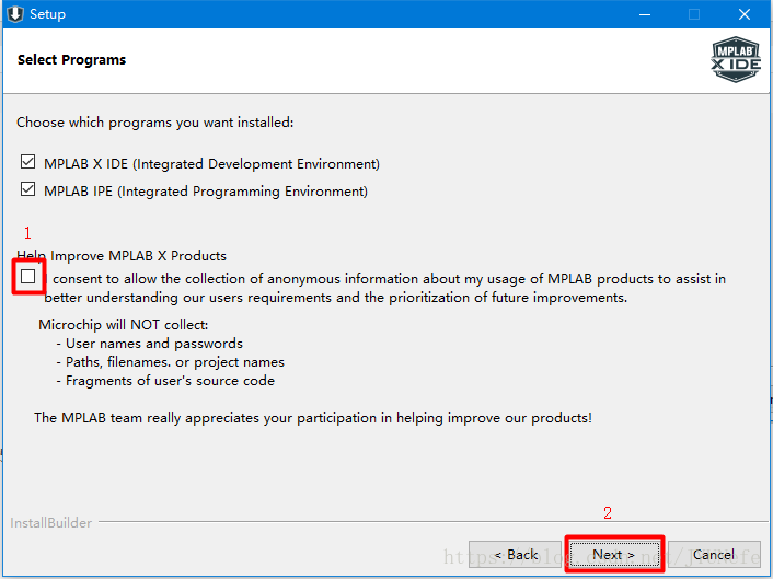

2.6 “额~个人习惯,不想上传信息,可以不理会”->“Next”
2.7 “Next”

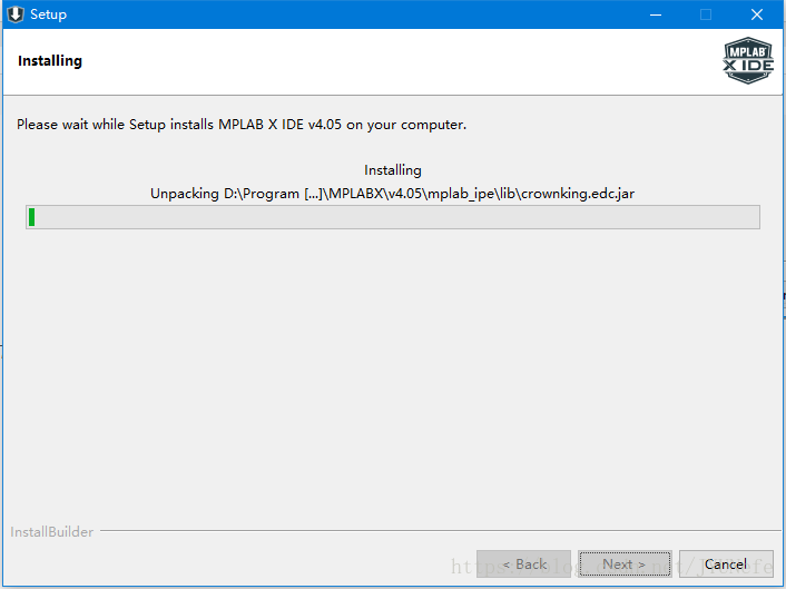

2.8 安装中。。。(如果装有安全管家之类的电脑软件,请在安装过程中注意允许所有操作,切勿禁止)

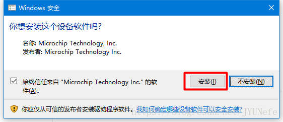

2.9 安装过程中,弹出,点击“安装”

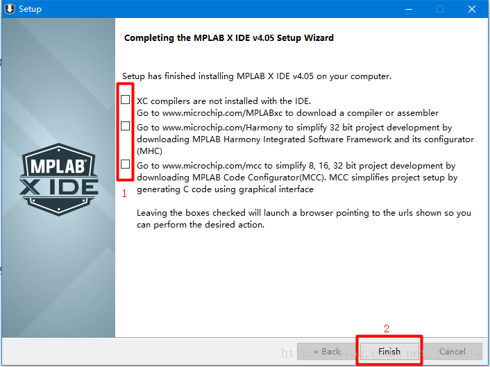

2.10 “三个都去掉勾选”->“Finish”
2.11 安装完成

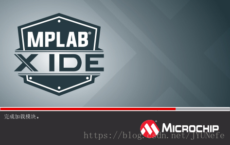

3.1 双击桌面的“MPLAB X IDE v4.05”
注:如果打开时提示缺少Java环境,请自行安装JRE 9.0以上版本。
安装包其实自带了JRE,安装后在目录:MicrochipMPLABXv4.05sysjava,能看到jre1.8.0_144

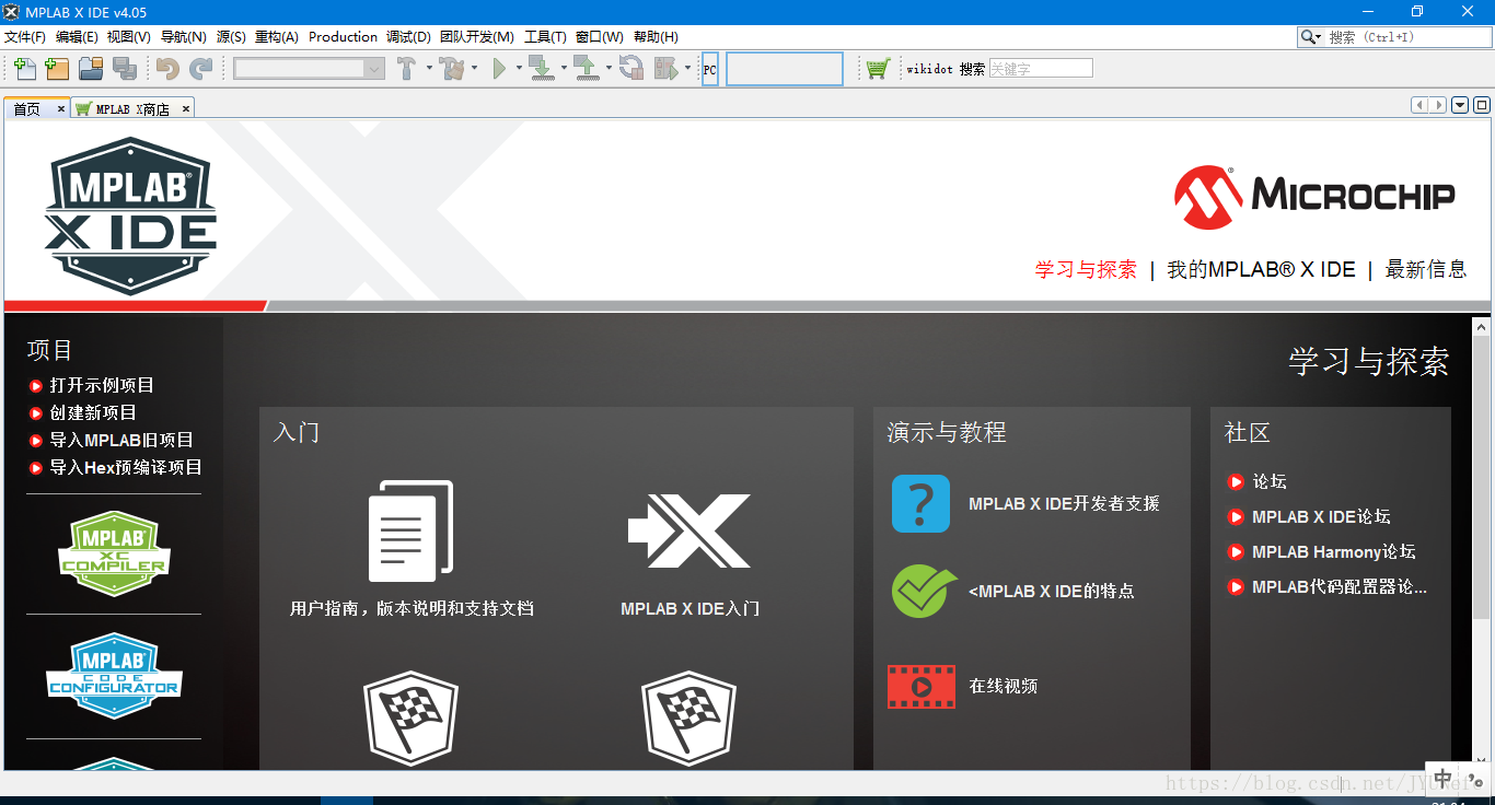

3.2 MPLAB X IDE v4.05 首页
