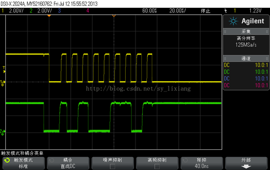

2020年02月03日 | STM8L101-IIC接口操作M24LR64地址错误无ACK响应的波形
2020-02-03 来源:eefocus
M24LR64可以做为EEROM来看待,STM8L101单片机可通过IIC接口对其进行读写。但在调试时,误把M24LR64的地址搞错,在发送完设备选择码之后,主设备(STM8L101)无法接收到从机(M24LR64)的ACK响应,波形如下图。第9个时钟,SDA为低电平则响应。
一定要注意M24LR64工作在RF模式和IIC模式时,各引脚的含义是不同的。
