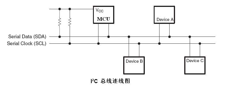

4、突出特征2:可以多个设备挂在一条总线上(从设备地址)
(1)I2C通信可以一对一(1个主设备对1个从设备),也可以一对多(1个主设备对多个从设备)。
(2)主设备来负责调度总线,决定某一时间和哪个从设备通信。注意:同一时间内,I2C的总线上只能传输一对设备的通信信息,所以同一时间只能有一个从设备和主设备通信
,其他从设备处于“冬眠”状态,不能出来捣乱,否则通信就乱套了。
(3)每一个I2C从设备在通信中都有一个I2C从设备地址,这个设备地址是从设备本身固有的属性,然后通信时主设备需要知道自己将要通信的那个从设备的地址,然后在通信中
通过地址来甄别是不是自己要找的那个从设备。(这个地址是一个电路板上唯一的,不是全球唯一的)。

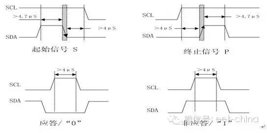

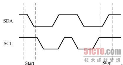

1、I2C的总线空闲状态、起始位、结束位
(1)I2C总线上有1个主设备,n(n>=1)个从设备。I2C总线上有2种状态;空闲态(所有从设备都未和主设备通信,此时总线空闲)和忙态(其中一个从设备在和主设备通信,
此时总线被这一对占用,其他从设备必须歇着)。
(2)整个通信分为一个周期一个周期的,两个相邻的通信周期是空闲态。每一个通信周期由一个起始位开始,一个结束位结束,中间是本周期的通信数据。
(3)起始位并不是一个时间点,起始位是一个时间段,在这段时间内总线状态变化情况是:SCL线维持高电平,同时SDA线发生一个从高到低的下降沿。
(4)与起始位相似,结束位也是一个时间段。在这段时间内总线状态变化情况是:SCL线维持高电平,同时SDA线发生一个从低到高的上升沿。

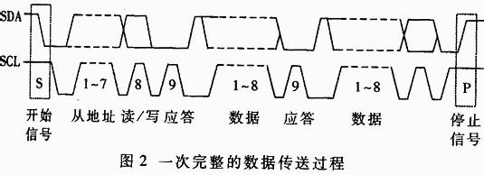

2、I2C数据传输格式(数据位&ACK)
(1)每一个通信周期的发起和结束都是由主设备来做的,从设备只有被动的响应主设备,没法自己自发的去做任何事情。
(2)主设备在每个通信周期会先发8位的从设备地址(其实8位中只有7位是从设备地址,还有1位表示主设备下面要写入还是读出)到总线(主设备是以广播的形式发送的,只要
是总线上的所有从设备其实都能收到这个信息)。然后总线上的每个从设备都能收到这个地址,并且收到地址后和自己的设备地址比较看是否相等。如果相等说明主设备本次
通信就是给我说话,如果不想等说明这次通信与我无关,不用听了不管了。
(3)发送方发送一段数据后,接收方需要回应一个ACK。这个响应本身只有1个bit位,不能携带有效信息,只能表示2个意思(要么表示收到数据,即有效响应;要么表示未收到
数据,无效响应)。
(4)在某一个通信时刻,主设备和从设备只能有一个在发(占用总线,也就是向总线写),另一个在收(从总线读)。如果在某个时间主设备和从设备都试图向总线写那就完蛋
了,通信就乱套了。

3、数据在总线上的传输协议
(1)I2C通信时的基本数据单位也是以字节为单位的,每次传输的有效数据都是1个字节(8位)。
(2)起始位及其后的8个clk中都是主设备在发送(这设备掌控总线),此时从设备只能读取总线,通过读总线来得知主设备发给从设备的信息;然后到了第9周期,按照协议规定
从设备需要发送ACK给主设备,所以此时主设备必须释放总线(主设备把总线置为高电平然后不要动,其实就类似于总线空闲状态),同时从设备试图拉低总线发出ACK。如果从
设备拉低总线失败,或者从设备根本就没有拉低总线,则主设备看到的现象就是总线在第9周期仍然一直保持高,这对主设备来说,意味着我没收到ACK,主设备就认为刚才给
从设备发送的8字节不对(接收失败)。
(3)数据位是在时钟信号的一个上升沿发送出去的,也就是说我们必须在时钟信号的上升沿之前将数据位准备好。

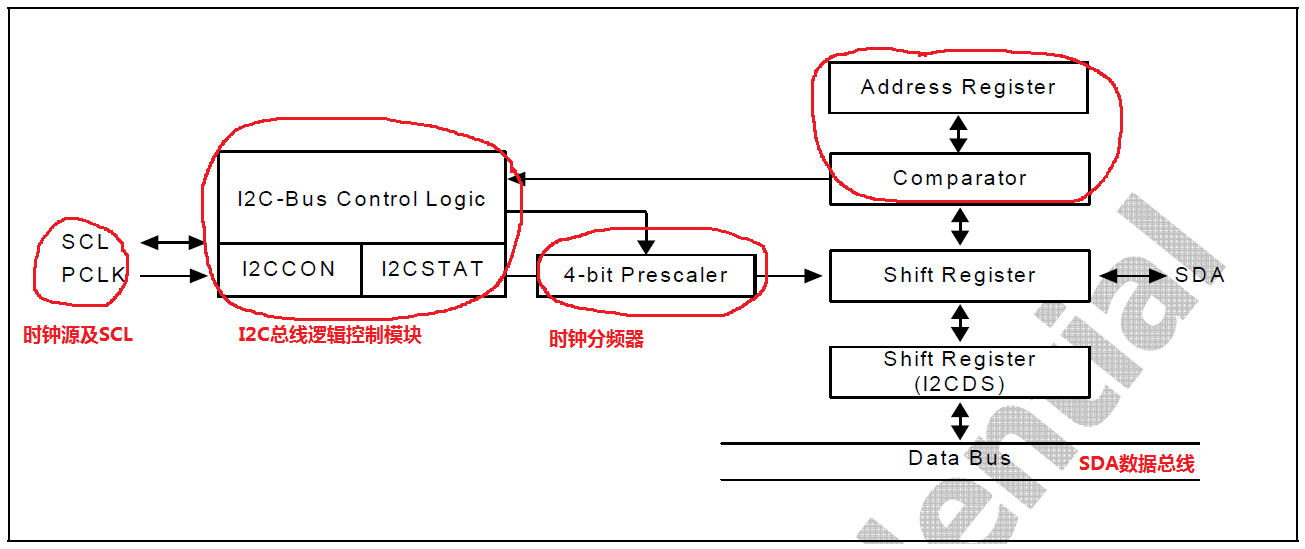

1、结构框图
(1)时钟部分,时钟来源是PCLK_PSYS,经过内部分频最终得到I2C控制器的CLK,通信中这个CLK会通过SCL线传给从设备。
(2)I2C总线控制逻辑(前台代表是I2CCON、I2CSTAT这两个寄存器),主要负责产生I2C通信时序。实际编程中要发送起始位、停止位、接收ACK等都是通过这两个寄存器(背后
所代表的电路模块)实现的。
(3)移位寄存器(shift register),将代码中要发送的字节数据,通过移位寄存器变成1个位一个位的丢给SDA线上去发送/接收。
(4)地址寄存器+比较器。本I2C控制器做从设备的时候用。(我没用过,理论分析),这个是用于作为从设备时,配置自己的设备地址以及将主机发送过来的设备地址与自己的地
址进行比较时用到的。

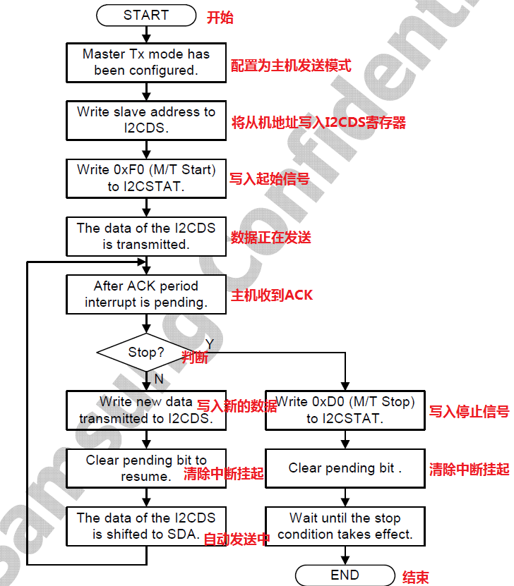

(1)S5PV210的主发送模式流程图

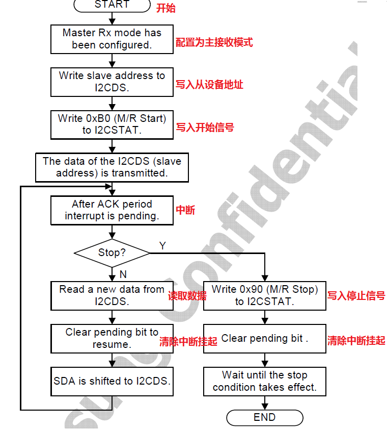

(2)S5PV210的主接收模式流程图
所以我们在内置了I2C控制器的SoC中编程,只需要按照上图中的流程图的顺序即可完成通信,I2C控制器内部电路模块已经帮我们实现了通信时序,我们不需要去关心这些。

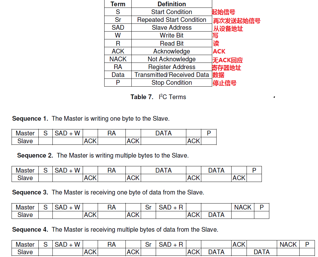

四、I2C传感器
现在有很多的传感器的硬件接口都是设计为I2C接口,他们与SoC主机的通信就是基于I2C通信协议来完成的,但是大部分的传感器内部都有寄存器,所以SoC主机需要去读写传感器的寄存器,至于读写这些寄存器是什么意思,是由传感器内部自己定义的了。例如如下:
IIC协议本身只是做了最基本的数据的发送和接收的方法,但是其实我们的IIC设备往往会对数据在做进一步的封装,例如:在我们的传感器中,因为我们的主机要写或者是读传感器的寄存器,那么就得知道是读或者写那个寄存器,所以传感器内部电路会对传过来的数据再做进一步的解析,例如,当我们发送了写信号之后,我们还要在发送一个地址,然后再发送有效数据,其实传感器是这样去理解的,但是本身我们的协议就认为我们写了2次数据,写了一次传感器地址,写了一次有效数据,只不过在传感器的电路模块不会吧第一次写的数据当作有效数据,而把他标记为寄存器地址。所以说具体的IIC传感器他会对数据有不一样的解析,具体看不同的情况。
