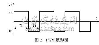

  无刷直流电动机转速的控制方法可分为励磁控制法与电枢电压控制法两类?4?。由于前者所受的各类限制较多,且励磁线圈电感较大?动态响应较差。所以常用的是改变电枢端电压以实现调速的电枢电压控制法。设直流电源电压为Ud,为电枢串联一个电阻R并接到电源Ud,则电枢两端的电压Ua为Ua=Ud-IaR,显然?调节电阻R即可改变端电压?从而达到调速目的。但这种传统的调压调速方法效率较低。随着电力电子技术的发展?出现了许多新的电枢电压控制方法。PWM?脉宽调制?就是其中之一,其基本原理如图2所示。
