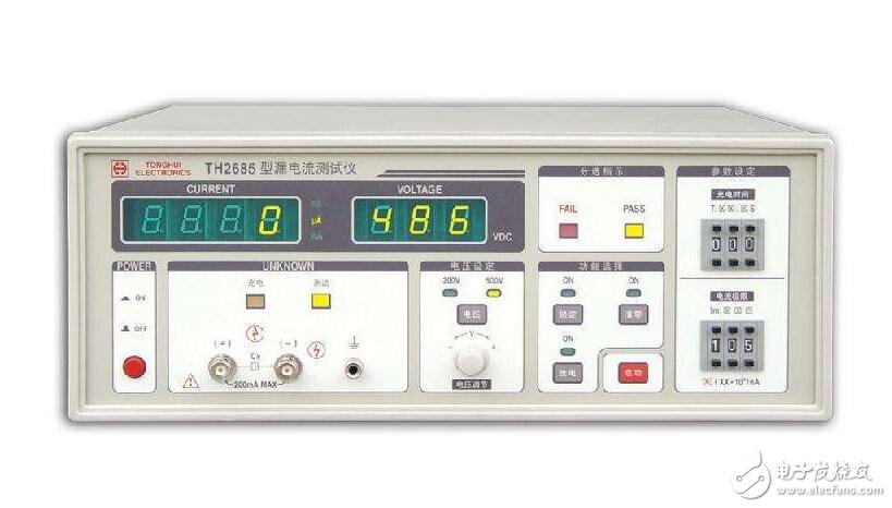

  漏电流测试仪它按照IEC、ISO、BS、UL、JIS等国际国内的安全标准而设计,适合用于各种家用电器、电源、电缆线、接线端子、高低压胶木电器、开关、电源插头座、电机、影碟机、洗衣机、离心式脱水机、微波炉、电烤箱、电火锅、电视机、电风扇、医疗仪器、电子仪器仪表以及强电系统的安全泄漏电流的测试,同时也是科研实验室、技术监督部门不可缺少的泄漏电流检测设备。
  漏电流测试仪原理
  泄漏电流的原理测量与绝缘电阻基本相同,测量绝缘电阻实际上也是一种泄漏电流,只不过是以电阻形式表示出来的。不过正规测量泄漏电流施加的是交流电压,因而,在泄漏电流的成分中包含了容性分量的电流。
  在进行耐压测试时,为了保护试验设备和按规定的技术指标测试,也需要确定一个在不破坏被测设备(绝缘材料)的最高电场强度下允许流经被测设备(绝缘材料)最大电流值,这个电流通常也称为泄漏电流,但这个要领只是在上述特定场合下使用。请注意区别。
  泄漏电流实际上就是电气线路或设备在没有故障和施加电压的作用下,流经绝缘部分的电流。因此,它是衡量电器绝缘性好坏的重要标志之一,也是产品安全性能的主要指标。
  漏电流测试仪原理将泄漏电流限制在一个很小值,这对提高产品安全性能具有重要作用。
  泄漏电流测试仪用于测量电器的工作电源(或其他电源)通过绝缘或分布参数阻抗产生的与工作无关的泄漏电流,其输入阻抗模拟人体的阻抗。
  漏电流测试仪原理_漏电流测试仪使用方法_漏电流测试仪使用注意事项
  漏电流测试仪使用方法
  1、插上电源,接通电源开关,电源指示灯亮;
  2、选择电源量程,按下所需电流按钮;
  3、选择测试时间;
  4、选择泄漏电流报警值;
  5、将被测物接入测量端,启动仪器,将试验电压升至被测物额定工作电压的1.06倍(或1.1倍),切换相位转换开关,分别读取二次读数,选取数值大的读数泄漏电流值。当转换开关K与零线接通时,测试仪所采样的是中线与外壳间的泄漏电流;当K与相线接通时,测试的是相线与外壳间的泄漏电流。必须注意的是:K与零线接通或K与相线接通,泄漏电流不一定相同。这是因为家用电器绝缘弱点的位置是随机的。因此,泄漏电流测试应通过K转换极性,取其中的较大值作为被测电热器具的泄漏电流值。
  漏电流测试仪使用注意事项
  1、应尽量减少环境对测试数据的影响,测试环境的温度、湿度和绝缘表面的污染情况,对于泄漏电流有很大影响,温度高、湿度大,绝缘表面严重污染,测定的泄漏电流值较大。
  2、在工作温度下测量泄漏电流时,如果被测电器不是通过隔离变压器供电,被测电器应彩绝缘性能可靠的物质绝缘垫与地绝缘。否则将有部分泄漏电流直接流经地面而不经过仪器,影响测试数据的准确性。
  3、泄漏电流测量是带电进行测量的,被测电器外壳是带电的。因此,试验人员必须注意安全,各式各样试验室应制订安全操作规程,在没有切断电流前,不得触摸被测电器。
