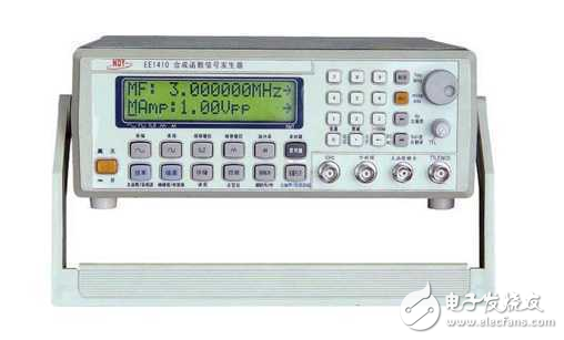

在电子行业的基础设施和制造等领域,函数发生器都是有效的通用仪器。它可以生成不同频率和幅度的大量信号,用来评估新电路的运行情况,代替时钟信号,对新产品进行制造测试,及用于许多其它用途。
自第一部正弦波发生器问世以来,函数发生器的设计已经发生了多次演进,在当前数字领域中,大多数新型函数发生器(如Agilent 33220A)正采用一种新技术,称为直接数字合成(DDS)。DDS在大部分操作中使用数字电路,从而提供了数字操作拥有的许多优势。由于信号只在合成的最后阶段转换到模拟域中,所以在多个方面降低了函数发生器的复杂度,提高了函数发生器的稳定性。

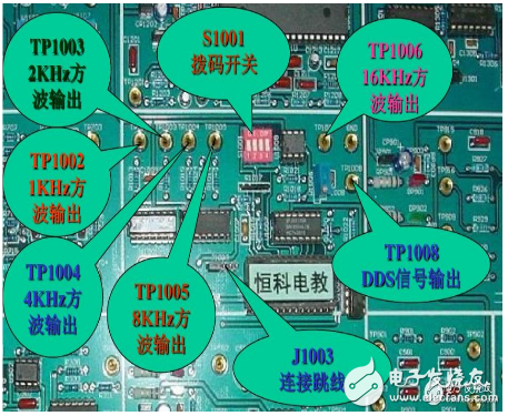

DDS函数信号发生器是什么----DDS信号发生器结构原理
参考频率clock为整个合成器的工作频率,输入的频率字保存在频率寄存器0或1中,经32位相位累加后,再和相移寄存器累加以得到内部ROM的地址,然后经过内部ROM正弦波形表便可得到相应的幅度值,最后经过D/A转换和低通滤波器得到合成的正弦波。3.189C52和AD7008接口设计3.3正交信号形成电路设计
AD7008为单片DDS集成芯片,其结构如图所示。该器件内含32位相位累加器、正余弦查找表及10位DAC的DDS调制器,时钟频率可达20~50MHz;还内含两个10位乘法器、20位IQMOD寄存器及12位相位寄存器。除了可合成正弦波外,还可实现调频、调相、调幅及数字解调,同时提供了可与微机接口的并行和串行接口。
DDS函数信号发生器是什么_DDS函数信号发生器简单介绍
由于AD7008的相位累加器为32位,故2π=232,则△phase必须在0≤△phase≤232-1的范围内,每一时钟周期,32位累加器累加一个相位阶距,输出频率fout为:fout=△phasefclock/232
式中,fclock是参考频率。实际使用中,fout的上限取fclock的40%(考虑到相位噪声和杂散信号干扰)即△phase上限取0.4&mes;232。△phase可通过控制FSELECT从FREQ0、FREQ1中选择。尽管AD7008包含有32位相位累加器,但其输出仅为12位,因此没有必要也不可能用32位的分辨率。12位的相位数据经查询可转换成10位幅度信号。如果不要求调幅,IQ乘法器可以被旁路(CR2=0),而将正弦信号幅值直接送往DAC电路。通过外电阻Rset可对DAC满量程输出电流进行调节,公式如下:
Iout(mA)=6233Vref(V)/Rset(Ω)

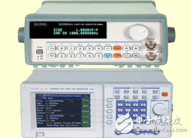

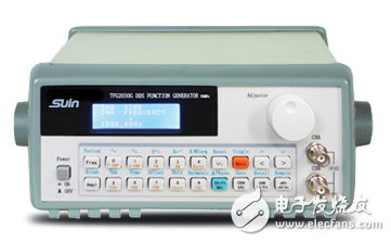

DDS函数信号发生器是什么----DDS函数信号发生器主要功能特性
采用先进的直接数字合成(DDS)技术
双路独立输出或同步输出
TFG3000L采用5.7“TFT液晶屏,直观的菜单界面和工作参数
SU3000系列采用VFD显示,40个字符,清晰度高,视觉舒适
使用晶体振荡基准,频率精度高,分辨力高
具有FM.AM.2FSK.ASK、OSK、2PSK、4PSK多种调制功能
具有频率扫描、幅度扫描、脉冲串输出功能
数据存储与重现
0.1HZ-100MHZ频率计数器
RS232接口,USB接口;GPIB接口(选件)
机械特性:TFG3000L329mmx155mmx283mm;5.35kg
SU3000254mmx103mmx384mm;3.15kg
DDS函数信号发生器是什么----DDS函数信号发生器主要技术指标
型号/指标TFG3015L
SU3015TFG3050L
SU3050TFG308OL
SU3080TFG315OL
SU3150
频率范围(正弦波)10pHz~15MHz10pHz~50MHz10pHz~80MHz10pHz~150MHz
