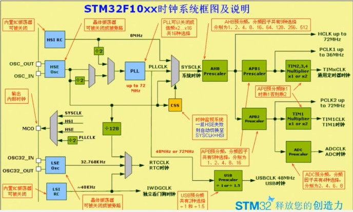

1. STM32的5个时钟源
a。高速内部时钟 HSI,大约为8MHz
b。高速外部时钟 HSE,晶振取值范围在4M--16M,一般采用8M晶振
c。低速外部时钟 LSE,32.768k晶振,可以作为RTC的时钟源
d。低速内部时钟 LSI,大约为40KHz
e。PLL锁相环时钟
2. 系统时钟
系统时钟SYSCLK的3个来源
a。HSI
b。HSE
c。PLL
3. RTC的时钟来源
a。LSE
b。LSI
c。LSE的128分频
4. 独立看门狗IWDGCLK的时钟来源
LSI
5.USB的时钟USBCLK的来源
最大频率为48MHz
PLL经过预分频器产生1或1.5分频
6. 内部时钟输出MCO,为STM32芯片的一个引脚PA8
a。SYSCLK
b。HSI
c。HSE
d。PLL时钟的2分频
7. APB1总线的时钟,最大到36M
8. APB2总线的时钟,最大到72M

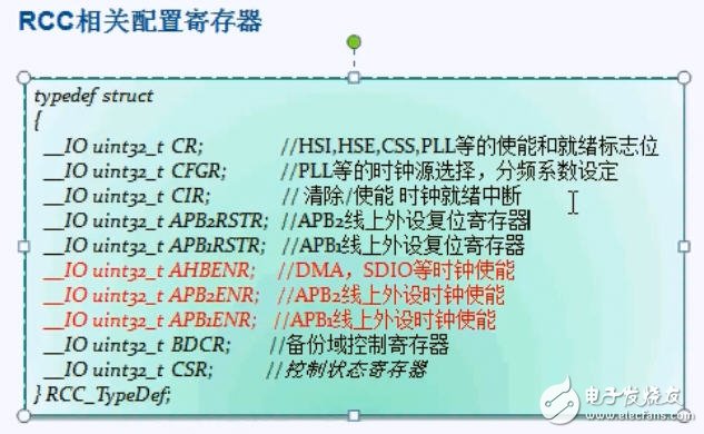

APB,APB1,APB2为外设提供时钟
所有时钟都有时钟使能,只有时钟打开时外设才能使用。

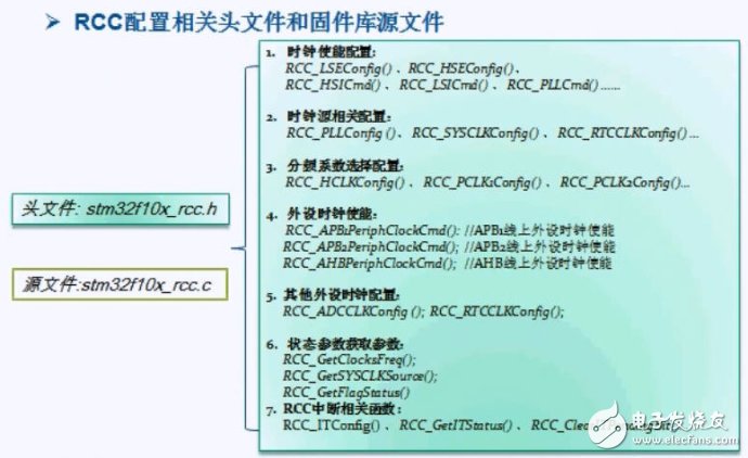

三、系统时钟系统初始化重要函数
SystemInit();
它的作用是初始化系统时钟,把系统时钟初始化到一个默认的状态,该函数在系统启动之后会自动调用。

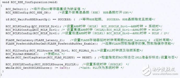

四、系统时钟配置调用函数
RCC_HSE_Configuration();
STM32单片机的5个时钟源解析
注意:在使能任何一个时钟的时候,要等待时钟稳定后才能继续。
