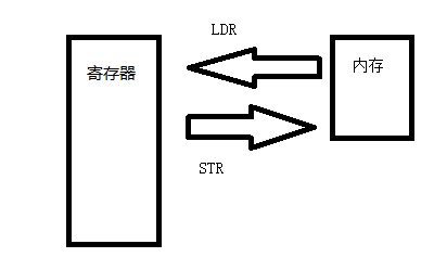

ARM汇编特点1:LDR/STR架构
ARM采用RISC架构,CPU本身不能直接读取内存,而需要先将内存中内容加载入CPU中通用寄存器中才能被CPU处理。
ldr(load register)指令将内存内容加载入通用寄存器。
str(store register)指令将寄存器内容存入内存空间中。
ldr/str组合用来实现 ARM CPU和内存数据交换
(这两个指令只能在寄存器和内存之间进行)

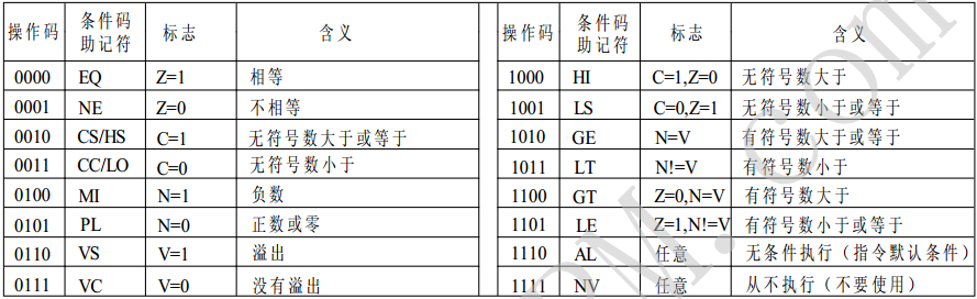

ARM汇编特点4:条件执行后缀
如果后缀条件满足才执行。
例如:
mov r0, r1     //r0 = r1
moveq r0,r1  // if(eq) r0 =r1(上一条指令如果使cpsr中的标志位置或则进行这条语句)
条件后缀执行注意:条件后缀是否成立,不是取决于本句代码,而是取决于这句代码之前的代码运行后的结果。

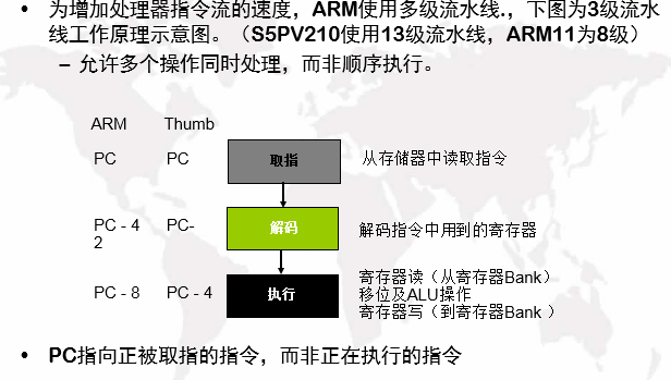

ARM汇编特点5:多级指令流水线
n级就会有PC-2^n
