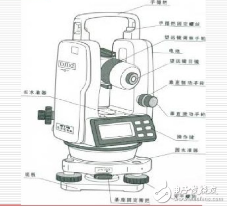

  经纬仪结构机器部件
  一、经纬仪的结构(主要常用部件):
  经纬仪
  1望远镜制动螺旋
  2 望远镜
  3 望远镜微动螺旋
  4 水平制动
  5 水平微动螺旋
  6 脚螺旋
  9 光学瞄准器
  10物镜调焦
  11目镜调焦
  12 度盘读数显微镜调焦
  13 竖盘指标管水准器微动螺旋
  14 光学对中器
  15 基座圆水准器
  16 仪器基座
  17 竖直度盘
  18 垂直度盘照明镜
  19 照准部管水准器
  20水平度盘位置变换手轮
  望远镜与竖盘固连,安装在仪器的支架上,这一部分称为仪器的照准部,属于仪器的上部。望远镜连同竖盘可绕横轴在垂直面内转动,望远镜的视准轴应与横轴正交,横轴应通过水盘的刻画中心。照准部的数轴(照准部旋转轴)插入仪器基座的轴套内,照准部可以作水平转动。
