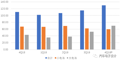

从整体营收来看,三星 SDI 在 2019 年时自成立以来,首次实现年销售额 10 万亿韩元,达到了 100097.4 亿韩元(588.247 亿人民币)。其中电池业务的情况电池部门的销售额为 7.71 万亿韩元(453 亿人民币),同比增长 11%
大电池业务:目前 SDI 的主要客户包括大众(PHEV 的项目和 E-golf、BMW 的海外 PHEV 电池和 FCA 的 BEV 项目),大电池业务自从 2019 年 Q2 以来持续在上涨,2019 年折算下来一共有 195.8 亿
小电池业务:包含手机电池和圆柱电池,由于手机需求的瓶颈问题,SDI 的软包小电池达到了一定的瓶颈,小电池看下来发展的情况比较稳定,总体的拆分下来在下跌,一共 257 亿
备注:这个拆分是《모두가 인정하는 성장성, 속도의 문제》报告里面做的,SDI 在季度报告前三季度都有个颜色分拆的,可能是韩国券商去调研的数据
图 1 SDI 的电池业务收入拆分(单位亿 RMB)

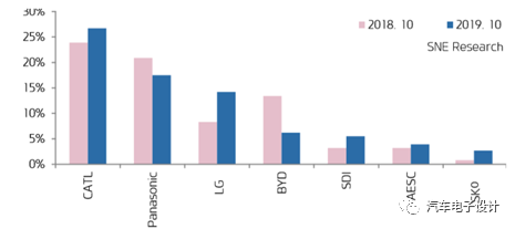

图 2 SNE 比较的 2018 年 10 月到 2019 年 10 月的市场份额
SDI 在线的产线,之前主要是用于 ESS 和出口到欧洲的产品,根据下一步的情况,可能会落地一个面向 BEV 和 PHEV 的电池产线,这里涉及的问题是中国从 2017 年开始电芯的价格下降速度太快,按照国外车企的节奏来跟随的 SDI 未必能赶得上这个成本下降的速度。
小结:如上面的图里面看到的那样,在全球范围内来看电池企业是寡头化的,所以也就出现了 PSA 自己投钱和 Saft 准备产能,VW 也要投钱在欧洲插手电池业务甚至在国内寻找潜在标的。整个市场的均衡态势,可能会受到法规和需求的调动,到底 2020 年实际行业的发展情况,还有点变数。
