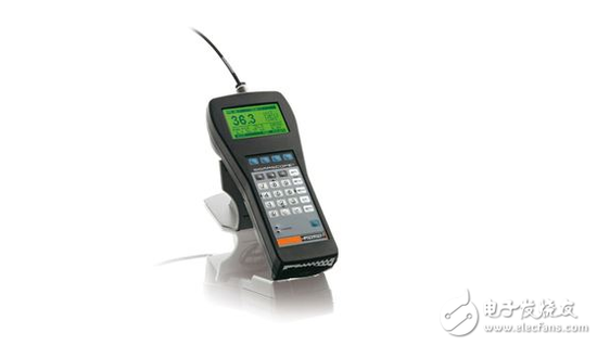

  电导率测定仪
  电导率测定仪是一款面向于医用多效蒸馏水系统,锅炉底水、凝结水,热交换系统,机械零部件的工业热清洗,工业循环水等在较高温度环境运行的高端水质管理和自动化控制而开发的一款宽温度范围的在线水质分析仪表。
  中文在线电导率仪是新一代全中文微机型高档仪表,具有全中文显示、中文菜单式操作、全智能、多功能、测量性能高、环境适应性强等特点。二次表配上常数为1.0或10的电极可测量一般液体的电导率;配上0.1或0.01的电极,能准确测量纯水或超纯水的电导率,特别适用于电厂锅炉给水和蒸汽冷凝水等高纯水电导率的在线连续监测。
  电导率控制仪如笔型BCNSCAN10/20/30,便携式BEC520、BEC530、BEC531、BEC540,实验室台式BEC950、BEC110、BEC120、BEC307和在线式BEC200A、BEC200B、BEC200D、BEC200E、BEC200F、BEC210等广泛应用于工业、电力、农业、医药、食品、科研和环保等领域。该仪器也是食品厂、饮用水厂办QS、HACCP认证中的必备检验设备。
