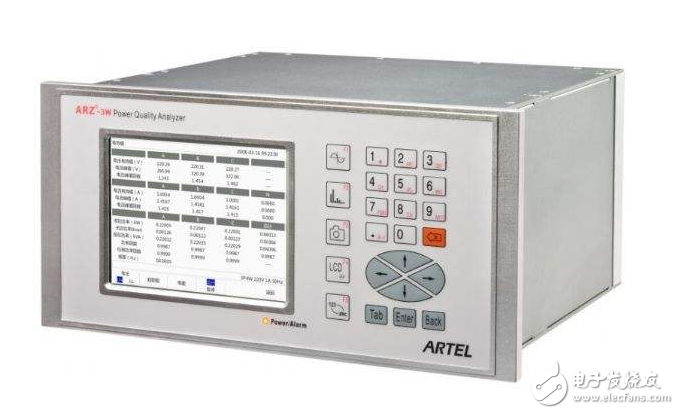

  电能质量分析仪
  电能质量(Power Quality),从普遍意义上讲是指优质供电,包括电压质量、电流质量、供电质量和用电质量。

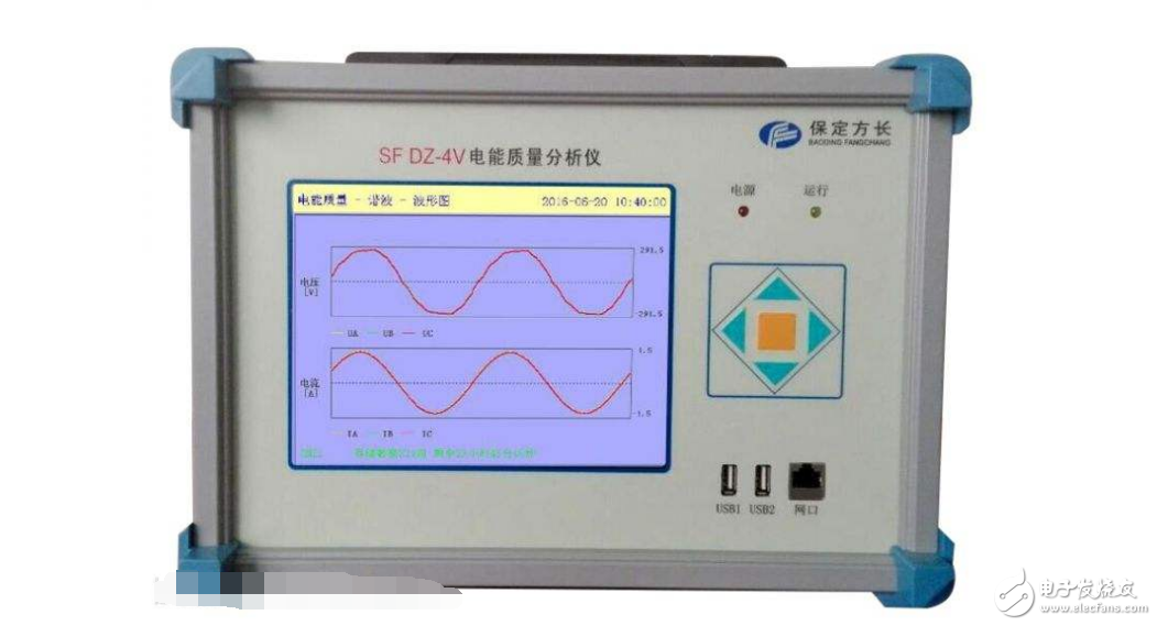

  LCT-FB602型便携式电能质量分析,该分析仪采用管理后台(目前广泛流行的携带方便的平板电脑或笔记本电脑)+采集前端模式(类似福禄克1760模式)。采集前端采用高速DSP数字处理器的黑匣子设计,无需过多操作和复杂显示,因此运算速度快,可靠性好,抗干扰性强,接线无需拆卸,操作方便快捷。
  管理后台可以采用开源的android操作系统的平板电脑,进行测量和数据管理,操作更方便;或配置带有wifi模块的笔记本电脑,采用基于WINDOWS平台,直接进行测量和数据管理,完成数据统计、分析及打印等操作。前端与后台(平板电脑或笔记本电脑)之间采用高性能wifi无线高速连接,可实现远距离的观测和操控,安全自由,体现了以人为本的设计理念。
  其可以定义为:导致用电设备故障或不能正常工作的电压、电流或频率的偏差,其内容包括频率偏差、电压偏差、电压波动与闪变、三相不平衡、暂时或瞬态过电压、波形畸变(谐波)、电压暂降、中断、暂升以及供电连续性等。 在现代电力系统中,电压暂降和中断已成为最重要的电能质量问题。
  电能质量分析仪 ,是对电网运行质量进行检测及分析的专用便携式产品。可以提供电力运行中的谐波分析及功率品质分析,能够对电网运行进行长时间的数据采集监测。同时配备电能质量数据分析软件,对上传至计算机的测量数据进行各种分析。
