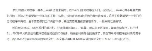

一、启动文件的作用是:
1.初始化堆栈指针SP;
2.初始化程序计数器指针PC;
3.设置堆、栈的大小;
4.设置异常向量表的入口地址;
5.配置外部SRAM作为数据存储器(这个由用户配置,一般的开发板可没
有外部SRAM);
6.设置C库的分支入口__main(最终用来调用main函数);
7.在3.5版的启动文件还调用了在system_stm32f10x.c文件中的
SystemInit()函数配置系统时钟,在旧版本的工程中要用户进入
main函数自己调用SystemInit()函数。

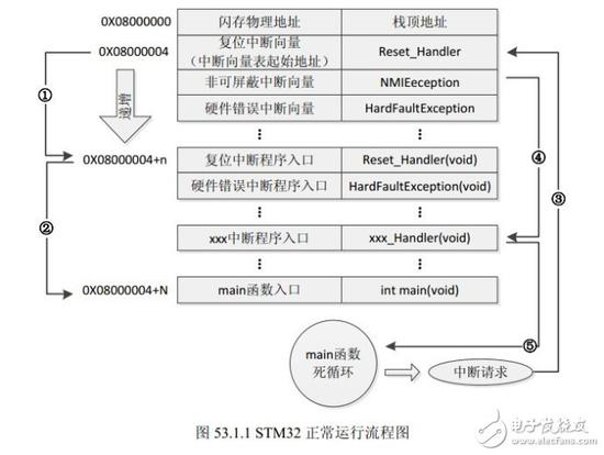

STM32的内部闪存(FLASH)地址起始于0x08000000,一般情况下,程序文件就从此地
址开始写入。此外STM32是基于Cortex-M3内核的微控制器,其内部通过一张“中断向量表”来响应中断,程序启动后,将首先从“中断向量表”取出复位中断向量执行复位中断程序完成启动,而这张“中断向量表”的起始地址是0x08000004(0x8003000的程序中,中断向量表的地址是0x8003000),当中断来临,STM32的内部硬件机制亦会自动将PC指针定位到“中断向量表”处,并根据中断源取出对应的中断向量执行中断服务程序。
在图53.1.1中,STM32在复位后,先从0X08000004地址取出复位中断向量的地址,并跳转到复位中断服务程序,如图标号①所示;在复位中断服务程序执行完之后,会跳转到我们的main函数,如图标号②所示;而我们的main函数一般都是一个死循环,在main函数执行过程中,如果收到中断请求(发生重中断),此时STM32强制将PC指针指回中断向量表处,如图标号③所示;然后,根据中断源进入相应的中断服务程序,如图标号④所示;在执行完中断服务程序以后,程序再次返回main函数执行,如图标号⑤所示。
