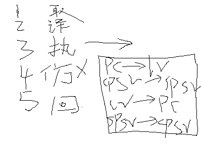

ARM中的流水线分为:取值,译码,执行,仿存,回写这五步,SWI(软中断)和UND中断都出现在译码阶段,而其他5种中断都发生在执行阶段。SWI和UND异常两种处理方法步骤都差不多,但是如果是异常出现在执行阶段要怎么样处理呢?

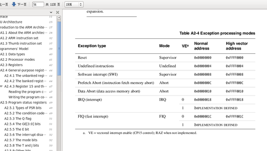

观察处理模块中58行有一句   "sub lr, lr, #4n"特别要注意这句的重要性,是因为当程序执行发生错误的时候,调用PC-->LR   CPSR-->SPSR   LR--->PC   SPSR--->CPSR。而回来的时候PC却跑到了下一条指令去了。
如果很难理解的话,不妨先记得除了UND和SWI模式,其他的异常模式都需要在处理前将PC的指令前移动一位好了。
接下来是处理多种异常了,因为在实际中,只出现一种异常的情况很少,一般都是几种异常同时出现,假如是出现的是UND和DATAABORT异常,寄存器先会到04地址去处理UND,但是问题来了,假如处理处理UND异常的指令很长(因为一般不止6个字节),这时候又遇到了ABORT异常当到10地址取处理ABORT异常的时候,取到的却不是想要的值。
为了解决这个问题,在处理的时候我们对应构建一张异常向量表,当到对应地址去寻找解决异常的时候,B到对应的解决方法里去!实现一个二级的跳转,这样,多种异常同时来我也不怕不怕啦!
