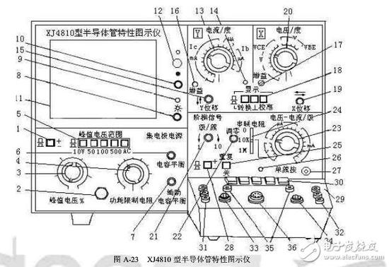

  三、XJ4810型晶体管特性图示仪面板功能介绍
  XJ4810型晶体管特性图示仪面板如图A-23所示:
晶体管特性测试仪如何使用?(晶体管测试仪作用及使用注意事项)
  1. 集电极电源极性按钮,极性可按面板指示选择。
  2. 集电极峰值电压保险丝:1.5A。
  3. 峰值电压%:峰值电压可在0~10V、0~50V、0~100V、0~500V之连续可调,面板上的标称值是近似值,参考用。
  4. 功耗限制电阻:它是串联在被测管的集电极电路中,限制超过功耗,亦可作为被测半导体管集电极的负载电阻。
  5. 峰值电压范围:分0~10V/5A、0~50V/1A、0~100V/0.5A、0~500V/0.1A四挡。当由低挡改换高挡观察半导体管的特性时,须先将峰值电压调到零值,换挡后再按需要的电压逐渐增加,否则容易击穿被测晶体管。
  AC挡的设置专为二极管或其他元件的测试提供双向扫描,以便能同时显示器件正反向的特性曲线。
  6. 电容平衡:由于集电极电流输出端对地存在各种杂散电容,都将形成电容性电流,因而在电流取样电阻上产生电压降,造成测量误差。为了尽量减小电容性电流,测试前应调节电容平衡,使容性电流减至最小。
  7. 辅助电容平衡:是针对集电极变压器次级绕组对地电容的不对称,而再次进行电容平衡调节。
  8. 电源开关及辉度调节:旋钮拉出,接通仪器电源,旋转旋钮可以改变示波管光点亮度。
  9. 电源指示:接通电源时灯亮。
  10. 聚焦旋钮:调节旋钮可使光迹最清晰。
  11. 荧光屏幕:示波管屏幕,外有座标刻度片。
  12. 辅助聚焦:与聚焦旋钮配合使用。
  13. Y轴选择(电流/度)开关:具有22挡四种偏转作用的开关。可以进行集电极电流、基极电压、基极电流和外接的不同转换。
  14. 电流/度&TImes;0.1倍率指示灯:灯亮时,仪器进入电流/度&TImes;0.1倍工作状态。
  15. 垂直移位及电流/度倍率开关:调节迹线在垂直方向的移位。旋钮拉出,放大器增益扩大10倍,电流/度各挡IC标值&TImes;0.1,同时指示灯14亮。
  16. Y轴增益:校正Y轴增益。
  17. X轴增益:校正X轴增益。
  18.显示开关:分转换、接地、校准三挡,其作用是:
  ⑴转换:使图像在Ⅰ、Ⅲ象限内相互转换,便于由NPN管转测PNP管时简化测试操作。
  ⑵接地:放大器输入接地,表示输入为零的基准点。
  ⑶校准:按下校准键,光点在X、Y轴方向移动的距离刚好为10度,以达到10度校正目的。
  19. X轴移位:调节光迹在水平方向的移位。
  20. X轴选择(电压/度)开关:可以进行集电极电压、基极电流、基极电压和外接四种功能的转换,共17挡。
  21. “级/簇”调节:在0~10的范围内可连续调节阶梯信号的级数。
  22. 调零旋钮 :测试前,应首先调整阶梯信号的起始级零电平的位置。当荧光屏上已观察到基极阶梯信号后,按下测试台上选择按键“零电压”,观察光点停留在荧光屏上的位置,复位后调节零旋钮,使阶梯信号的起始级光点仍在该处,这样阶梯信号的零电位即被准确校正。
  23. 阶梯信号选择开关:可以调节每级电流大小注入被测管的基极,作为测试各种特性曲线的基极信号源,共22挡。一般选用基极电流/级,当测试场效应管时选用基极源电压/级。
  24. 串联电阻开关:当阶梯信号选择开关置于电压/级的位置时,串联电阻将串联在被测管的输入电路中。
  25. 重复--关按键:弹出为重复,阶梯信号重复出现;按下为关,阶梯信号处于待触发状态。
  26. 阶梯信号待触发指示灯:重复按键按下时灯亮,阶梯信号进入待触发状态。
  27. 单簇按键开关:单簇的按动其作用是使预先调整好的电压(电流)/级,出现一次阶梯信号后回到等待触发位置,因此可利用它瞬间作用的特性来观察被测管的各种极限特性。
  28. 极性按键:极性的选择取决于被测管的特性。
  29. 测试台:其结构如图A-24所示。
