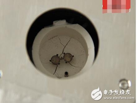

  1、全新的炉体结构,更好的解析度和分辨率以及更好的基线稳定性
  2、数字式气体质量流量计,精确控制吹扫气体流量,数据直接记录在数据库中
  3、仪器可采用双向控制(主机控制、软件控制),界面友好,操作简便

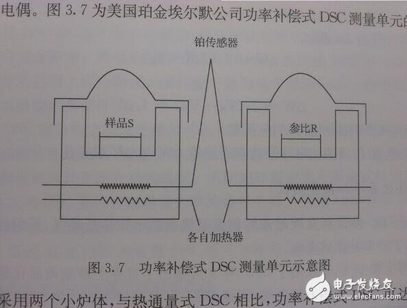

  差示扫描量热仪一般最常用的是热流型和功率补偿型。
  1、热流型(热通量式)DSC
  热流型DSC按程序控温改变试样和参比物温度时,测量与试样和参比物温差相关的热流速率和温度或者时间的关系。我司生产的即为热流型DAC。
  差示扫描量热仪原理_差示扫描量热仪的类型_差示扫描量热仪怎么用
  2、功率补偿型DSC
  功率补偿型DSC是在程序控温并保持试样和参比物温度相等时,测量输给试样和参比物的加热功率差与时间的关系。常见为2个炉体,因此升降温速率比热流型更快。
