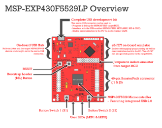

想参加省电赛,又必须使用TI公司的芯片,坑爹的是全是鸟语,完全懵逼,不过在我的摸索下终于学会了如何下程序,下面分享一下。
首先当然是申请样板或者直接到淘宝购买咯,这个都不用教了,要做实验必须先有材料啊,巧妇难为无米之炊!
接下来就是软件咯,软件的话这里采用的是ccs软件,链接见文末。
装好软件后,把板子和电脑连起来,so easy!

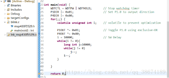

为了效果明显,我们重建一个工程,按照PDF文档,
所有选项检查一遍,建一个Basic Examples下的Blink The LED工程,然后ok确认,就会出现下面这个界面,当然这个程序是经过我修改的,其效果就是板子上面的两个LED灯同时闪烁,不改的话只有一个闪烁。

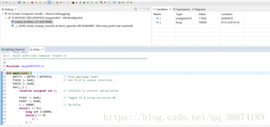

然后就点这个东西,先左边编译,后右边下载,不过貌似直接点右边也行。会跳出窗口,只要不是error什么的就不用管,然后进入这个界面
到这里我刚开始也是蒙的,板子没反应,不知道怎么回事,不过后来想起DSP实验课的内容,我就明白了,这三个键,一个是运行,一个暂停,一个退出。简单地说就是在线调试,退出就是退出调试,离线运行,点一下运行,nice,大功告成,这个时候板载复位无效,只有点退出键后才能硬件复位。
