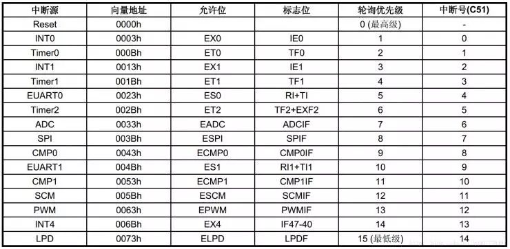

其中 interrupt n  组成一组,n用来指明中断号,在函数后使用了interrupt关键字后,就会自动的生成中断向量,51内核中断号如下图,这是我今天查的正在使用的MCU:
浅谈51内核单片机中断源
例如:
interrupt 1 指明是定时器中断0;
interrupt 2 指明是外部中断1;
interrupt 3 指明是定时器中断1
对于51内核的MCU,不同厂家及不同型号的内部资源会有所不同,上图是我正在开发的一款中颖SH88F516单片机,由上图可见内部资源还算可以,能够满足一般的产品。后面的using  n   指的是使用第n组寄存器。这个之前我在使用的过程中往往忽略了这个,也没有出现什么问题。但是今天注意到这个问题,查完资料后用上发现效果还不如不用,很有肯能是没有把这个知识用好的原因把。对比之后给我的感觉是在使用C语言写程序时,能不用就不用吧。查资料解释说假如在中断函数中使用了using  n,中断不再保存R0-R7的值,这也就意味着假如一个高优先级的中断及一个低优先级的中断同时使用了using   n,而这个n恰恰相等,那就等着哭把,因为这个BUG还真不是那么好找出来的(今天我就遇到了这个问题)。

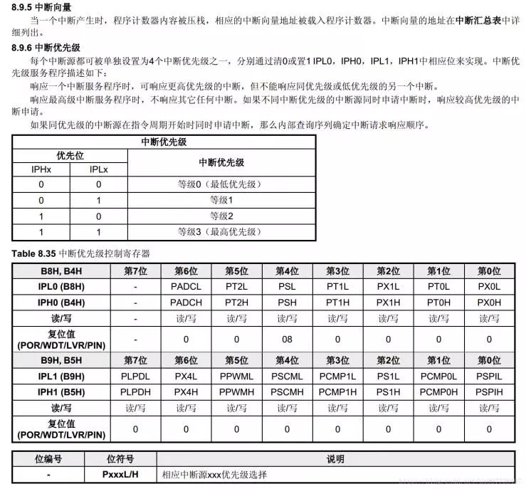

其次就是中断优先级的问题了,如图上面的中断表,在右侧第二栏标的很清楚,除了复位之外,就数外部中断0优先级最高了,依次往下排列,那么问题来了,今天刚好就碰到了需要串口0的优先级比定时器0的优先级高。没办法,只好接着啃数据手册,还好这寄存器不多,一会就查到了下表和相关的描述:
浅谈51内核单片机中断源
所以按照描述修改下优先级就可以达到目的了。
