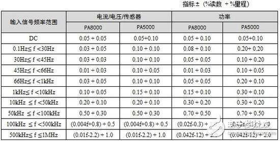

精度算法解密
图1 所示是致远电子PA8000和PA5000功率分析仪5A功率板卡的测量精度,我们以此为例。在给出的精度值中,仪器的精度指标标示为“%读数+%量程”,绝大多数测量设备亦是这样标注的,以45-66Hz的频率段来说,PA8000精度为“0.01%+0.03%”,PA5000精度为0.10%+0.05%,这意味着使用1000V量程测量800V的信号时,最坏情况下PA8000误差为0.01%*800V+0.03%*1000V=0.38V,PA5000为1.3V,对于800V的信号这样的误差微乎其微。但是如果使用1000V量程测量10V信号,PA8000最大误差为0.301V,而PA5000将达到0.51V,这样的误差相对于10V信号来说已比较大。对于使用者来说考虑的是测量值与实际值之间的误差,但是对于测量仪器来说大量程时的固有误差将会使其测量小信号时的误差显著增加,可能会带来使用者不希望看到的结果。
图 1 致远PA8000/PA5000功率分析仪5A功率板卡精度表

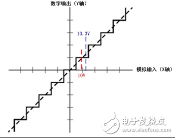

ADC量化误差影响
出现这种情况的原因首先是由测量设备内部的ADC产生的量化误差引起的,假设测量设备内部包含一个11位的ADC,ADC共有211=2048个有效位,在1000V的量程(峰峰值)下,考虑最大±1000V的输入共2048个有效位,则由于不可避免的噪声的影响,ADC每跳动一个最小单位1LSB,产生的量化误差大约会有2000V/2048≈1V。如果使用该量程测量10.3V这样的信号,很显然单次ADC取样的最小分辨率已无法识别0.3V这样刻度(在图 2的量化示意图中0.3V处在两个刻度中间),当然无法测得正确的值。如果无规则噪声的峰值能大于1LSB时,多次采样取平均值后可以提高测量系统的有效位数,但这样的因素不在我们考虑的范围之内。
这样说来似乎高位数的ADC可显著降低量化误差,但遗憾的是高位数和高采样率是一个矛盾,因为高带宽会带来更高的噪声,同时在现有的ADC制作工艺和架构的限制之下,高采样率的ADC很难同时做到高有效位数。如我们的PA8000和PA5000希望在5MHz的带宽下提供2Mbps的采样率,如此高的带宽情况下将难以把有效位数提高到18位以上,因此我们的PA8000使用了18位、2Mbps采样率的ADC来减少量化误差。
图 2 量化示意图
