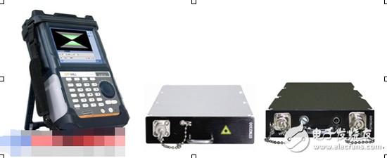

  FTS-300光缆测试仪是集成OTDR,光缆查找,红光源,光源,光功率计和光纤端面检测功能于一体的光工具类测试仪表。
  现根据长期测试的实践,总结FTS-300光缆测试仪操作方法与出现问题时的解决方法,为实际使用操作中提供帮助。
