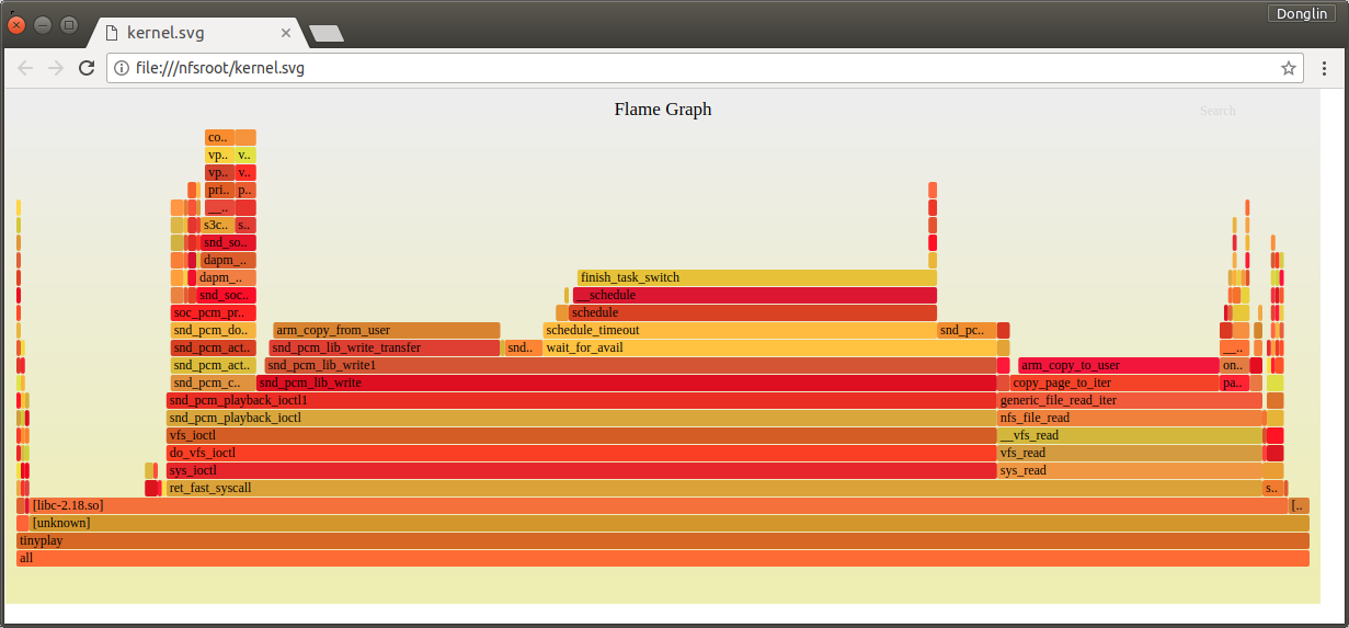

5、测试
按照https://github.com/brendangregg/FlameGraph上面的说明尝试生成一个火焰图
我用telnet登录板子,然后使用tinyplay播放一首wav音乐,对应的进程号是1021
然后在板子上使用下面的perf命令收集数据:
perf record -F 180 -p 1021 -g -- sleep 120
收集完成之后,会在当前目录下生成一个perf.data的文件,再在板子上执行下面的命令:
perf script > out.perf
这个命令根据perf.data生成out.perf文件,紧接着在PC机上使用stackcollapse-perf.pl将out.perf转成out.folded:
~/disk_ext/FlameGraph/stackcollapse-perf.pl out.perf > out.folded
最后利用flamegraph.pl将out.folded转成kernel.svg:
~/disk_ext/FlameGraph/flamegraph.pl out.folded > kernel.svg
用浏览器打开生成的kernel.svg文件:
完。
