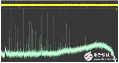

这里讨论的灵敏度,是指示波器和频谱仪所能测试到最小信号的水平。这个指标与仪器设置紧密相关。
对于示波器而言,示波器在Y轴设置至最灵敏档时,通常为1mV/div时示波器所能测试到最小信号,抛开端口不匹配等因素来看,示波器的信号通道产生的噪声以及轨迹不稳定带来的噪声是制约示波器灵敏度的最重要因素。
从图一中我们可以看出,因为采样点数的增加,频谱噪声底可以下降到比较理想的程度。然而,当在时域已经无法清晰准确的再现信号时,在频域就产生了非常多的杂波,这就限制了我们观测小信号的能力。
频谱仪和示波器有什么区别
图1  受噪声影响的的灵敏度限制
大多数示波器与图一所示一样,能够稳定测量0.2mV的信号,对应到频域,这相当于-60dBm的水平。事实上,示波器能否准确的测量小信号,不仅与垂直系统的灵敏度有关,还与X轴的抖动、触发灵敏度等性能有关。
