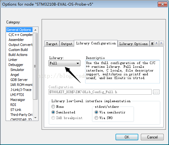

八、实验内容
添加fgetc函数
* 名 称: fputc()
* 功 能: scanf 需要   调用scanf时必须要已空格结束,否则无法完成
* 入口参数: None.
* 出口参数: None.
int fgetc(FILE *f)
  while(!(USART_GetFlagStatus(USART1, USART_FLAG_RXNE) == SET));
  return (USART_ReceiveData(USART1));
最后在主函数里直接调用scanf
